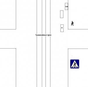

Меня не тронули, но машину передо мной остановили и думаю что за пешика.
Тетка орала и махала руками на нас, что мы ее не пропустили
Пешеход на пешеходном переходе или нет?
По моему до перекрестка действует знак.
Скорее всего и после перекрестка знак такой же висит....
По моему до перекрестка действует знак.Не-а.
Ширина пешеходного перехода определяется или разметкой ("зеброй") или знаками 5.19.1, 5.19.2 (П.1.2 ПДД)
А если ни разметки, ни второго(завершающего знака). Как тут быть?
А если ни разметки, ни второго(завершающего знака). Как тут быть?А вот по ПДД получается, что тогда пеш. переход - безразмерный.
Кстати припоминаю такой переход на Кр. проспекте. возле дома 70. Там конец перехода есть, а начала - нет.
Знак висит слева от ПЧ. У самой аллеи. А справа - нет. Я ещё там от дома 72 хотел задом сдать, и разверуться через разделительную

знаки действуют до перекрестка и стоять должны они парой 5,19,1 и 5,19,2 даже на односторонней дороге т.к. расстояние между знаками обозначает ширину пеш.перехода (2-6м) ,а их наличие предупреждает водителей и ПЕШЕХОДОВ о месте перехода. В городе есть перекрестки, где с одной стороны НЕТ(как в данном случае) пешеходного перехода!
--**-- если нет второго знака то звоните диспетчеру ГУБО
,делаете заявку
и должны восстановить недостающий знак
,делаете заявку
Я лично не рискую будучи пешеходом вываливаться под машины, если знак перехода стоИт с другой стороы перекрёстка.
Если знака нет - перехода нет.. имхо
знаки действуют до перекрестка...Прямого указания на это нет ни в ПДД ни в ГОСТе Р 52289-2004
И ширина перехода может быть более 6 м. (4, кстати - минимум).

Так что знаков нет, "зебры" нет - а переход есть.ПДД прямо говорят:
"Пешеходный переход" - участок проезжей части, обозначенный знаками 5.19.1, 5.19.2 и (или) разметкой 1.14.1 - 1.14.2 и выделенный для движения пешеходов через дорогу...
Т.е. если знаками и разметкой не обозначено - перехода нет.

"Пешеходный переход" - участок проезжей части, обозначенный знаками 5.19.1, 5.19.2 и (или) разметкой 1.14.1 и 1.14.2* и выделенный для движения пешеходов через дорогу. При отсутствии разметки ширина пешеходного перехода определяется расстоянием МЕЖДУ знаками 5.19.1 и 5.19.2. (взято отсюда )
на том же портале пояснение к знакам - 5.19.1 и 5.19.2 - При отсутствии на переходе разметки 1.14.1 или 1.14.2 знак 5.19.1 устанавливается
СПРАВА от дороги на БЛИЖНЕЙ границе перехода, а знак 5.19.2 - СЛЕВА
от дороги на ДАЛЬНЕЙ границе перехода (это отсюда )
получаетйся, что на рисунке ТС должен еще присутвовать знак на той стороне, а все что между ними - это пешеходный переход?
