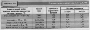

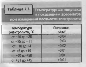

там во 2й табличке видимо 50% в шапке справа. И с учетом температуры замерзания будет нагляднее. Полуразряженный акк вроде замерзает при -20°С или выше даже.
