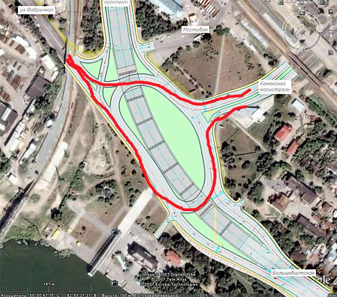

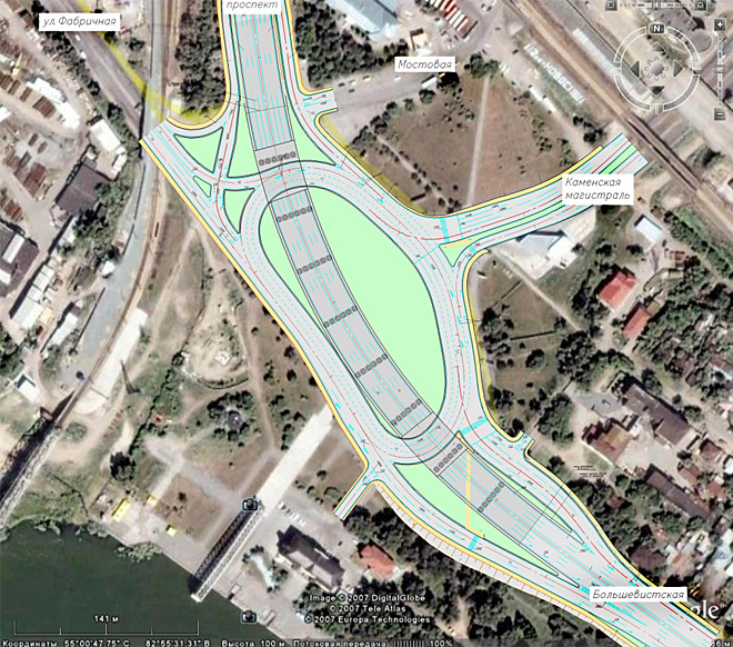

Камрады, объясните, зачем нужна развязка на южной площади? Светофор, который беспощадно доит ГАИ (косой, дающий приоритет Фабричной), все равно останется, а главный затык - конкурирующие потоки "большевистская в город" и "въезд на мост" - так и останется.
Что эта эстакада изменит то? Объясните пожалуйста.
Единственное что вижу, дак это "самосовмещение" большевистского хвоста в районе въезда на мост с въезжающими на мост и тех, кто едет на Красный, с хвостом въезжающих на мост в районе выезда с каменской магистрали на площадь. Но это бред.
эта развязка - то немногое, что еще можно сделать с дорогами в центре
как минимум направление - Фабричная - Каменская магистраль будет разгружена и не будет мешать (и мешаться) потоку с Кр.пр. - для меня плюс
а вот в далёёёёкой перспективедожить бы
Каким образом разгрузится Фабричная, если все уже давно упирается во въезд на мост? Только если сейчас на Красном стоит светофор, по потом, по-видимому, у них будет приоритет, и Каменская вместе с Фабричной ещё больше впухнут
Там уже сейчас на Большевистскую проблематично проехать из-за желающих поехать на мост.

едущие с фабрички на каменскую магистраль не будут упираться в хвост стоящих с красного проспекта на речной вокзал, и соответсвенно едущие с каменской магистрали на фабричку так же не будут упираться в этот хвост - это же буду разные уровни магистрали

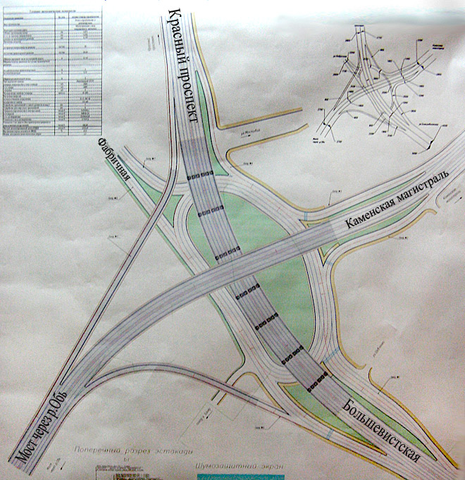

а вот в далёёёёкой перспективеЭЭЭ а что мост передвинут?
не, судя по схеме 1 по жд мосту поедем
p.s. у меня колея с железнодорожной практически совпадает
Едущих с Красного и Фабричной на Каменскую очень мало - хватает куска кольца с двухминутным красным светофором.
Выходит, развязку строят только для тех, кто едет с Каменской на Фабричную? Хотя их тоже не очень много - основной поток уходит на мост.
да новый, новый это мост на картинке. В далёком будущем.

В том то самое смешное и есть, что планировали развязку под мост, а моста не будет. "Параллельно железнодорожному" и так понятно, а куда параллельно? За мостом же должна быть и транспортная развязка с улицами соответствующей пропускной способности. А Центральный мост упрется в жилой микрорайон. Пока они собирались начать стройку, на территориях оставленными советскими проектировщиками вырос Горский.
П,С, по хорошему развязку надо было проектировать заново, исходя из изменившихся условий.
Что эта эстакада изменит то? Объясните пожалуйста.сама по себе эстакада изменит мало что. это задел на будущее. надо же когда-то сделать магистраль непрерывного движения, или как там её. т.е. без перекрёстков. вот это и будет задел под магистраль большевичка-крпр. ясно, что останется проблема - заезд из центра на коммунальный мост, по непонятной лично мне причине почему-то с самого начала не сделана соответствующая эстакада. это, вроде, не очень сложно, мож сделают когда-нибудь. а может это сознательно, из-за далекоидущих планов на новый мост.

Вот и я так думаю, что по планам проектировщиков Центральный должен был идти к пересечению Блюхера/Котовского или к Котовского, откуда уже по желанию направо в направлении площади Труда, налево в направлении площади Лыщинского, и прямо в направлении площади Маркса.
Ту же Котовского можно было расширить до 3х полос в каждую сторону. Но с тех пор вырос Горский и сим планам не суждено сбыться.
