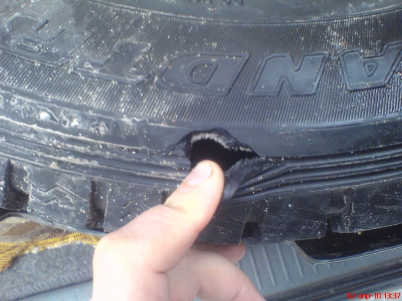

Сегодня вечером умудрился на обочение попасть в ямку и заработать боковой порез... Как менял на запуску - отдельня история ... даже врагу такого не пожелаешь ... сейчас стоит запаска (переднее, правое, ведущее колесо - летняя, лысая резина). На шиномонтажке сказали, что проще выкинуть, так как ремонт крайне проблематичный. Соответственно стою перед выбором - ремонт и возможная грыжа, покупка б/у одного колеса, покупка комплекта колес. Пользовался зимней резиной Dunlop Grandtrek SJ-6, размер 215-70-16, машина Тойота Рав 4, переднеприводная. ... Если у кого есть такое колёсико - готов купить. Ну или жду советов на тему, что мне делать ...
на переднеприводном я бы наверное это запасное колесо спереду назад переставил, да и покатался бы недельку, до переобувки, а летом-осенью бы уже думал, что с зимней резиной делать
Я тоже к этому варианту начал склоняться. Недельки три как нить протяну.
данлоп грандтрек "зимний"-гуано редкостное..
сама судьба Вас подталкивает к тому ,чтобы расстаться с ним навеки....
Лучше пару взять. На одной оси надо чтоб одинаковые колеса стояли. Старые взад, а на перед новые.
Зиму вроди нормально откатал, ничего плохого не скажу. ... А так можно делать, что спереди одни колеса, сзади другие?
Мне в аналогичной ситуации на прошлой неделе на шиномонтажке посоветовали, если сразу в городе не найду такое же колесо, поставить назад (потому что привод передний) два родных летних и так аккуратно доездить.
(Но кстати, на следующий день даже в нескольких местах нашел, вопреки прогнозам монтажников. Но следующий комплект буду сразу из 5 штук брать. Потенциальный гимор стоит дороже, чем лишние 4 рубля.)

если бюджет позволяет, то конечно покупать резину, но сразу два передних, одно нет смысла менять ИМХО
другой вариант - на шиномонтажки завулканизировать и на всякий случай камеру воткнуть
поставить назад (потому что привод передний) два родных летних и так аккуратно доездить.Очень плохой совет - машина будет практически неуправляема на льду, особенно в колее...

не испытывай судьбу
ставь нормальные колеса и одинаковые
я дорисковался в ноябре с разными коелсами на одной оси
итог: ущерб на 110 руб после дтп

Сейчас был на шиномонтажке и переставил лысую летнюю запаску пока на зад. Так же сказали, раз машина не 4wd, то можно ставть на переднюю ось оди шины, на заднюю другие. Сейчас буду по фирмам обзванивать данную шину искать. В данном случае лучше пару брать или достаточно одной?
сейчас стоит запаска (переднее, правое, ведущее колесо - летняя, лысая резина).Поставить запаску на зад - вера не позволяет?
Сообщением выше написано, что уже был на шиномонтажке и лысую запаску переставил назад.
А если менять только одно колесо, а не пару? Так можно?
Я однозначно против ремонта.
Как поступить иначе - уже насоветовали.
данлоп грандтрек "зимний"-гуано редкостное.. :)хмм... спорное утверждение, по мне так получше чем REV01.
А по теме: поезди - позвони по монтажкам, размер популярный - должно быть.
А если менять только одно колесо, а не пару? Так можно?А износ какой? Давно колеса стоят?
Насколько я знаю, эта зима - второй сезон. Внешне выглядят прилично, высота протектора около 10 мм, даже есть "микро рисунок" ... не знаю как его назвать, тот который зубчиками как пила.
если они действительно от новых не отличаются то берите одно. За следующую зиму оно подравняются с остальными. А если отличия достаточно заметны, то лучше два. Старое одно в запасе будет.
Мне не с чем сравнивать, на мой взгляд они за тот год, что машина у меня и отъездил на ней по сезону на зимней и летней, зимняя не изменилась. Наверно, будет правильно сравнить просто рисунок моей и новой покрышки.
В общем я это и имел в виду. Очевидно выразился не правильно
Ездил на рыбалку недалеко от Сузуна, также порезал об щебенку - правда два ! колеса на Спортаге 4вд. Одно, переднее, через пару сотен метров - второе, заднее. На переднем - прокол, на заднем - порез 5 см боковой. Запаску на перед, а вот на зад было интереснее что ставить. На попутке в Сузун, 30 км, на монтажке парни помороковали немного - колеса такого,конечно,не было, а ехать-то надо - поставили заплатку, спец-ю, отдал за нее 400 руб, и дополнительно купил камеру в это колесо.
Два года потом добивал этот комплект всесезонки , забыв про порез.
мы недели 2 назад порвали колесо в 2-х местах, нам его за 1000 р. заварили на шиномонтажке в районе Тюменская, 18. Если б/у колесо стоит дешевле, лучше купить, или попробовать это заварить
Зиму вроди нормально откатал, ничего плохого не скажу. ... А так можно делать, что спереди одни колеса, сзади другие?Конечно. Главное, чтоб на одной оси разные колеса не стояли.
а чо его показывать?
биение на нем после заварки "блямбой" будет мама не горюй...
