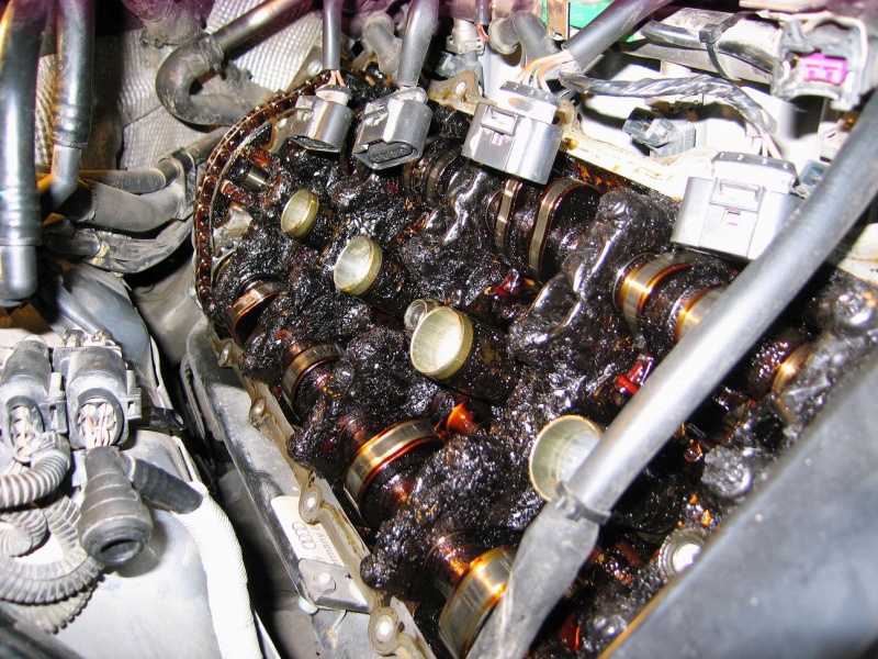

Была такая передача по телеку "Вокруг смеха", которую вёл Александр Иванов, там была такая рубрика. Предлагаю вывешивать сюда коментарии к фото в аттаче.

А что такого: масло тысяч 50 не меняли наверное

больше похоже когда сахар топиш и получется такой цвет если передержиш сильно
У знакомого на тойоте так же было, движок руку дружбы показал, купил на барахолке и неделю не отъездил. Такое бывает когда нальют кучу присадок перед продажей, а потом новые хозяева промывают усердно.
И что прям от присадок жидкость в литол превращается?
Думаю в масло тосола нахреначили... масло, типа, в гель, превращается

кстати много случаев когда привозят в сетке афто с пробегом 50-70тыш, и при первых же ковыряниях обнаруживается такое, не любят ипонцы масло менять
Отличное масло, надо просто смотреть что вам льют на сто, самому менять подделок много-хорошо если попадется обычная минералка. Если движок старый то лучше лить конечно по гуще - 10w40 например.
Оно работало еще перед разбором? Тогда - "не лезь в работающий механизм!" (с)

Так на СТО сказали, что для авто с пробегом надо масло погуще!

Начали январь с 2-х капремонтов - Крузер 80 (номер 777, Баранников Леша кто знает из Офф-Роуда) , Hurrier 300 - его же авто - в обе заливался кастрол. И такая же песня внутри движка. Одинаково внутри . До этого не раз подобные вещи попадались, на вопрос - какое масло лилось - ответ однозначен в пользу Кастрола. С гордостью причем.

Пару - тройку моторов вскрывали "беспробежных авто", после приобретения новый хозяин в России менял масло и через некоторое время начинались проблемы с давлением. После демонтажа крышки находили примерно такую же картинку как у ТС. Вывод - некоторые японо/сингапуро/пиндоские товарищи масло не меняют из принципа. Лучшим тому доказатедьством служит диалог героя "ихнего" кинофильма с заправщиком :"Полный бак и масло проверь"... соответственно если мало, то долей.

по-любому туда яйцо, а может и не одно вылили. Эффект такой же получается.

Угарает он, это да... Я в Колроллу три года лил только Кастрол магнатек. Вскрывали крышку для замены МСК, сам лично внутрь глядел: для девятилетней машины там все было "почти новое" и очень чистенько

Кастрюль, кастрюлю рознь! на него уж ооочень много подделок. а если Вам вместо кастрол 5В40 продали М6 забобруского завода?

Три года уже кастрол заливаю, меняю только на проверенном сто у них масло от диллера в бочках, недавно менял прокладку под клапанной крышкой от морозов течь дала, так ничего подобного я не увидел. В журнале "За рулем", по-моему за прошлый месяц, тестировалось это масло так оно не из самых худших из очень известных марок.
У меня другой вопрос, как это все удалять из двигателя? Чем?
Скорее всего полной переборкой двига и прочисткой всех каналов и ни в коем случае промывочным маслом.

У меня другой вопрос, как это все удалять из двигателя? Чем?Разбираем всё до болтика и Пармой или Амвэевской жидкостью для чистки электроплит.
Сталкивался с подобным.
По 20 тыс минералку человек не менял.

У меня другой вопрос, как это все удалять из двигателя? Чем?Механически. Расбирать мотор, чистить, собирать.
