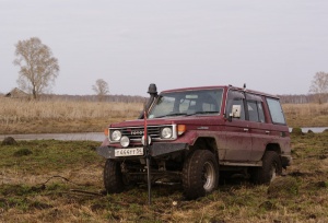

я путаю, или номерок у бордового раньше другой был?
