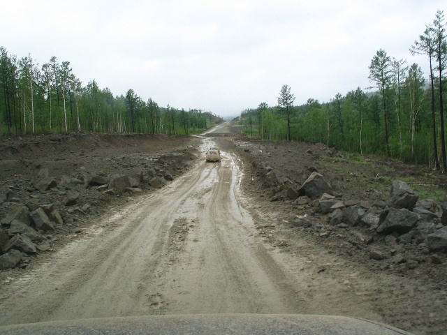

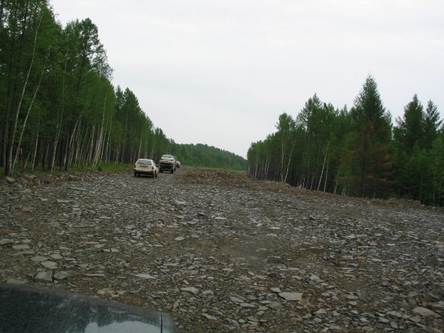

В 2003 году с помощью родственника (будь проклят тот день...) я приобрёл Хабаровске SUBARU LEGASY 1993 года выпуска. Если быть абсолютно точным, то приобрёл его для меня этот родственник за мои деньги и в итоге оказался полным му....м. В общем в обратный путь я отправился без дополнительного комплекта колёс, как планировалось заранее, прихватив с собой этого му.....ка. Проезжаем значит мы Биробиджан, и где-то за ним кончается асфальт. Буквально на 3-м километре ловим боковой порез на заднем колесе. Вспоминаю, что буквально с километр назад пролетели шиномонтажку. Ставим банан и возвращаемся. Оказалось, что боковые порезы они не варят, но можно купить б/у колесо по цене двух приличных новых. А денег в обрез. Решаем ехать так до варианта подешевле. В общем до Читы, получается, я выкинул два колеса - порезанное и ещё одно, купленное по дороге в шиномонтажке. Зато на банане в общей сложности, по этому дерьму, из 2,5 тысяч км от Хабаровска до Читы я проехал около 500-600 км. Уже дома заметил, что даже где-то погнул диск об острый камень, и давление в нём было всего 2 атм вместо положенных 4-х. Может поэтому он и выжил. Когда ставил банан, а ставил я его только назад, то нажимал кнопочку на панели - вроде как отключение заднего моста.
Фото: машина и дороги
