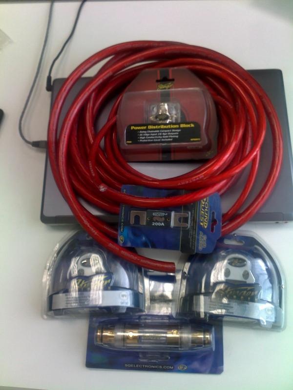

После того, как под капотом поселился новый мотор, оказалось что он единоличник и акб теперь переезжает жить в багажник.
Плюсовой провод, который будет тянуться через всю машину хочется защитить автоматом-преобразователем из магазина автозвука.
Внимание вопрос: какое потребление тока у стартера на старте двигателя ?

Вообще полтора кВт похоже на правду, вот и думаю на это ориентироваться.

Если стартер 1.5кВт, ток 125 А. Клещи для измерения такого тока, индукционным методом, найти не думаю что большая проблема
