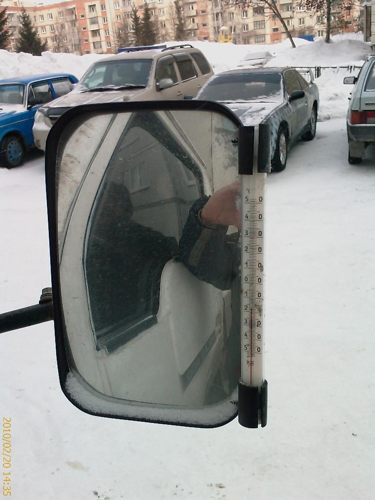

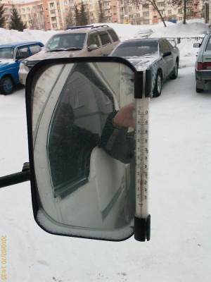

такой можно на дворник приделать, включаешь дворники, и головой влево-вправо
у меня выносной датчик прилеплен на пластик габарита, благо на ниве он выполнен в виде "корыта".
