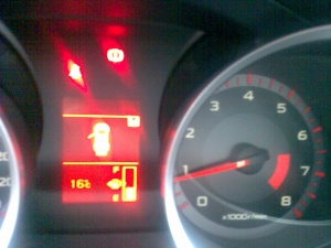

Комрады, на свежем ланцере на табло, где отображена машинка, в верхнем правом углу появился символ не совсем понятный. Напоминает стрелку вниз и под ней отжатая кнопка.
Машинка на ручной коробке, что могет означать? в инете инфу пока не нашел.
Фотка ну очень нечеткая... Можно разобрать только "ручник", "непристегнутого пассажира" и "открытую дверь"... А в верхнем правом углу табло с машинкой - просто квадратик...
делал несколько фоток, но диод видимо камеру телефона просто слепит.

рядом с машинкой с открытой дверцей. Справа от неё. Нечеткие фотки блин.

Символ то где?Квадратик сверху и справа от машинки... Там ничо не видно, но может встречались с таким и знаете?..

Извиняюсь,не воспринял это пятно как символ.
Нарисуй уж если сфотать не получается...
А вообще в мануале по любому должно быть описание...

Извиняюсь,не воспринял это пятно как символ.http://newcars.ua/images/testdrive/lancer_4.jpg
на последней фотке тоже плохо видно...

во..точно оно. что есть такое?
во...кнопка багажника, хлопнули багажником. Символ исчез.
во...кнопка багажника, хлопнули багажником. Символ исчез.все участники топика дружно посмеялись) Теперь будем знать))![]()

Да там проще все : надо было просто закрыть багажник...
честно говоря фиг догадаешся, что стрелка и кнопка-концевик багажника. Прикольно.
Ага, а Zuppi - в президенты...Я чем то насолил нипадеццки?![]()
Да там проще все : надо было просто закрыть багажник...кстати, у меня так было-замок открылся случайно, а крышка багажника прилипла к резинкам, из-за чего не видно было, что он открыт. Возможно, и в этом случае то же самое!
