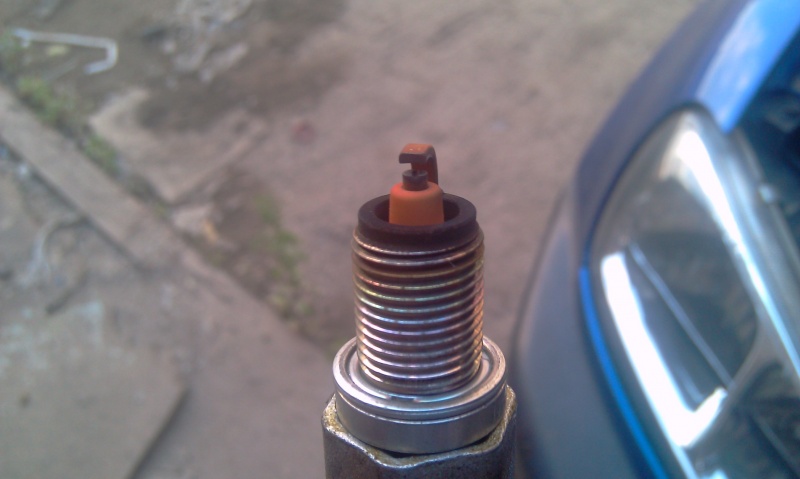

Вот это и есть "рыжая смерть". Поблагодарите 96-й - его работа. Разоритесь на иридиевые свечи. Их конструкция обеспечивает нормальную работу свечей даже на таком бензине.

92-й не сдабривают антидетонационными присадками, от которых и образуется рыжий нагар. Присадки имеют в основе феррит (железо), которое электропроводно и лектричество вместо того, чтобы пробивать искровой промежуток по воздуху (искра) спокойненько стекает себе на массу по этому нагару. Иридиевые свечи имеют толщину центрального электрода 0,6мм (нжк) и 0,4мм (денсо). Вокруг этих тонких электродов постоянно держится высокое напряжение, выжигая всё, что попадает в зону его действия. Искре некуда стекать, остается только проскакивать как положено.

Вокруг этих тонких электродов постоянно держится высокое напряжение, выжигая всё, что попадает в зону его действия.прям так и постоянно

Скатал бак ультры, сегодня может свечи гляну за одно и фото выложу. По ним все будет понятно:)
