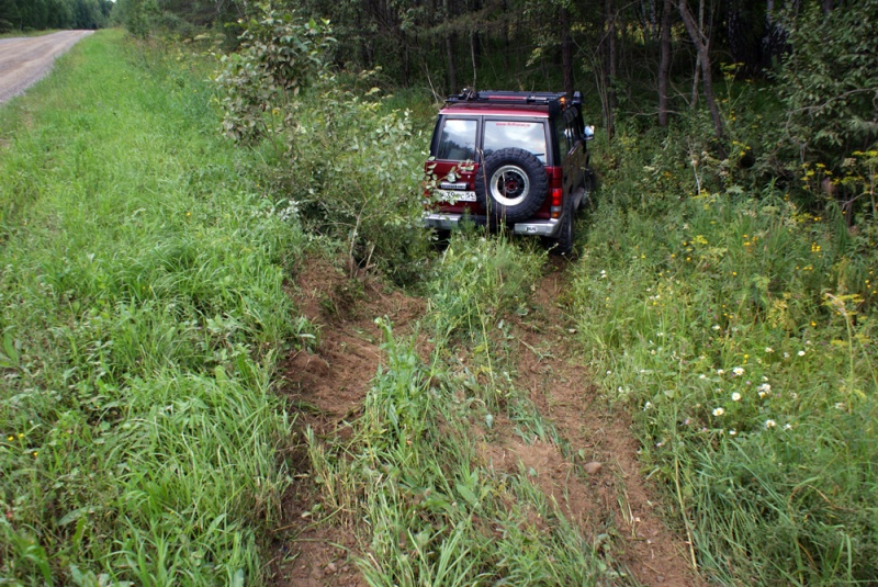

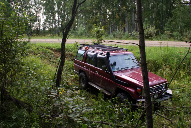

Проездив неделю, выезжаем в пампасы на выходные. На скорости около 60 попадаем колесом в выбоинку обычного размера, и внезапно руль перестаёт оказывать какое-либо влияние на направление езды. Руль сам по себе, колёса сами по себе.
Экстренное торможение приводит в кювет. Сцуко, как быстро приближаются деревца!

хорошо что не в городе, не на трассе, не на обгоне, не на встречку и не в пешхода!

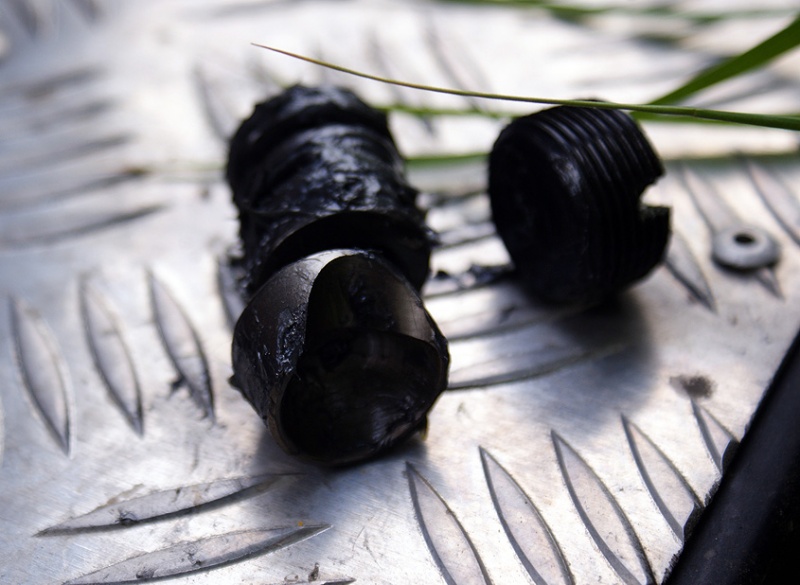

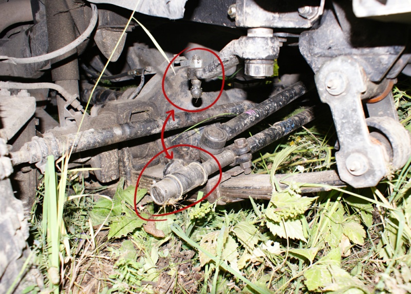

А вот и злополучное железо. Сам рулевой палец покинул своё место в корпусе наконечника. Хорошо что ниже тяги проходят рессоры, а то б ещё воткнулась в землю...

Хорошо, что просто съехал с трассы... Только машину проветрить и всё.

Они на семидесятке разборные (а 555 ещё и с дополнительной опцией - саморазборные!)

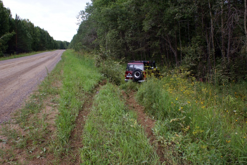

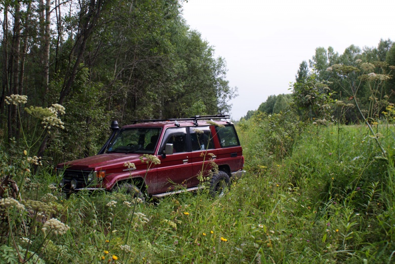

Дело было вчера, ДР хотелось встретить на свободе и возвращаться категорически не хотелось.
Разобрал, покуячил куяльником по деформированному корпусу, задеформировав его назад, затянул сухари до предела и поехал дальше. Медленно и печально. Сегодня так же, на аварийке, на третьей, докатил до гаража.
На фото плохо видно - у сухарика углы сломлены, и в самом корпусе дыра, скажем так, разворочена наружу.
Завтра сниму, разберу и сфотаю получше.

Не лучшее ведь место для стоянки

Мне пару лет назад таксист бок снес - у него так же рулевая тяга развалилась...

Место для парковки красивое , но не уютное))

вообще такое качество для такой детальки - это уголовное преступление ИМХО, отсюда вопрос - а не могли его при установке сломать, кувалдой там или еще как... мож на камень налетал... не?
и с удачным исходомвообще такое качество для такой детальки - это уголовное преступление ИМХО, отсюда вопрос - а не могли его при установке сломать, кувалдой там или еще как... мож на камень налетал... не?
ох не фига себе, а у меня верхний рычаг лежит под замену от 555, правда притаскивали под заказ, из ОЭА, вот теперь думаю, а стоит ли ставить!?
