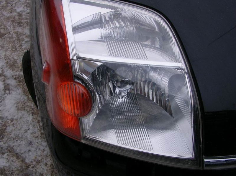

Нормальную правую галку можно сделать только в трех случаях.
1. У вас линзованая японская оптика
2. К вас фара имеет форму правильного круга
3. Установить в фару линзованый европейский модуль

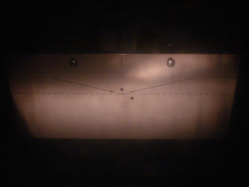

Выдался случай и я заснял результат разворота лампы Н4 на 30 градусов.
Машина Ора лампы Koito H4.
Именно с этим с ПТО разворачивают. Кстати сказать это не самый плохой результат.
