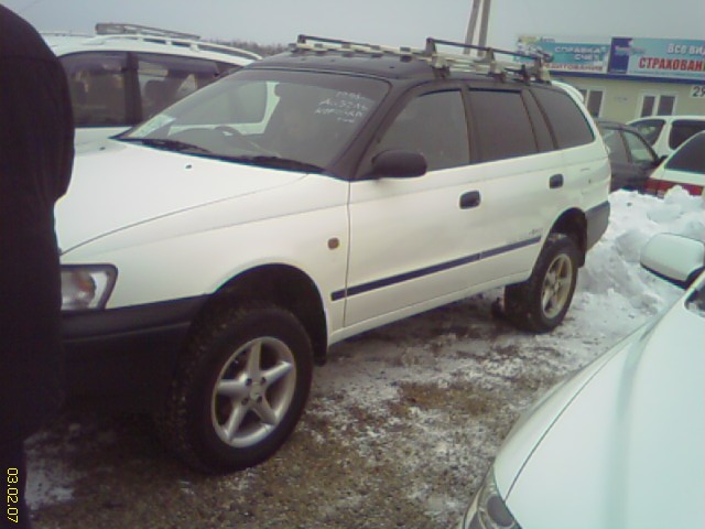

Привет, коллеги.
Имеется у меня калдина 4вд, которую иногда (весьма нечасто, например раз в год) хочется использовать как внедорожник. То есть проползти там, где только джипы ползают. Не убивать целенаправленно на соревнованиях, а просто проползти по бездорожью до определённой цели. Межвитковые проставки в пружины, цепи на колёса, может быть скрутить бампер задний.
Чем это чревато?
1) понятно, что аккуратнее, чтобы подвеску не убить.
2) выдержат ли привода от улучшенного сцепления с дорогой?
3) выдержит ли коробка?
4) что там самое слабое место в машине? Коробка?
Чем это чревато?
автомат?Да, автомат, совсем забыл отметить.![]()
Это крест на затее?

да ничё не будет.люфтуй потихоньку(колёса выше.проставышы на чашках.пружины другие)
да ничё не будет.люфтуй потихонькуЭттапять!!!!!!!!!!!! К баку с маслом
Думаю, что после такого лифтинга ЛЮФТИНГ будет жёсткий
люфтуй потихонькулюфты это перебор, небольшой лифт спасёт в некотрых случаях

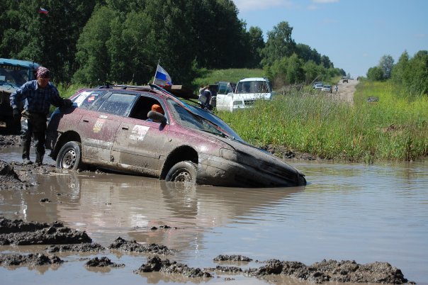

если склероз мне не изменяет, на "Занзибар-трофи" мелькала некая слегка лифтованая кКалдина, хватило ее кажется на год, или того меньше. Ща владелец ездит на УАЗике... мож не надо впихивать невпихуемое?
мне почему то кажется что коробка механика должна быть

на "Занзибар-трофи" мелькала некая слегка лифтованая кКалдина, хватило ее кажется на год, или того меньше. Ща владелец ездит на УАЗике...если он ездит в таком же состоянии как на Занзибаре, то и Уазек не долго протянет
