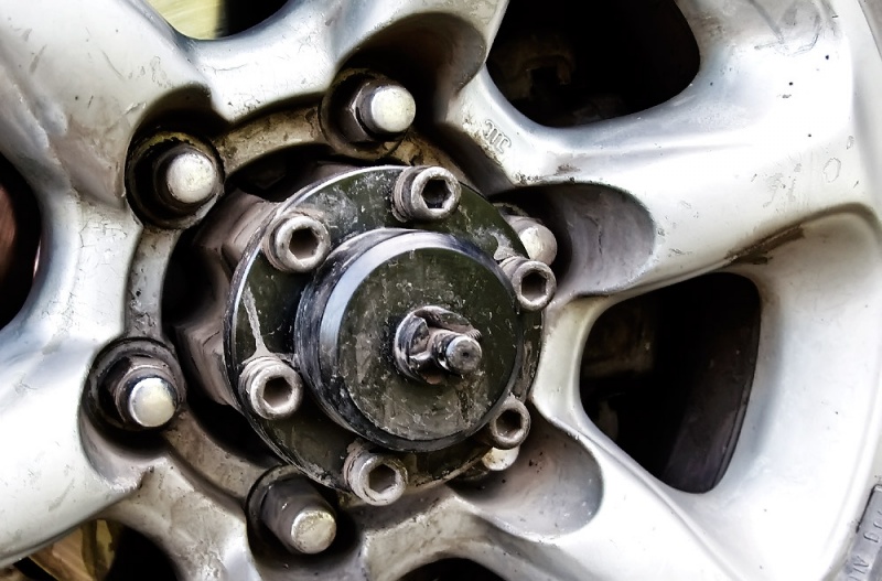

Раздатка включается из салона,а хабы поставил механические.Включаю их когда знаю (или подозреваю) что впереди чо-то будет.С залочеными хабами и выключеной раздаткой можно ездить хоть по асфальту,ничего не случится
Вот они,омские 3000руб. и 5 минут работы по установке.Интересно.
А кто их делает?
Есть линейка или только для Коррандышей?
По фотке непонятно - а как переключение - тупо плоскогубцами или какая рукоятка в комплекте?
Омский корандовод производство наладил. Делает для Корандо (Муссо,Тагер,РП) -они одинаковые.
Конструкция - шток с "тарелкой",которая прижимает хаб,пружина и сальник,чтобы вода не попадала.
В комплекте ручка-крючок.Вставляешь в дырочку,поворачиваешь на 90гр. ,отпускаешь и шток под действием пружины уходит вглубь и включает хаб.Выключает в обратном порядке. Вкл/выкл фиксируется в прорезях штифтом на штоке.
Быстро и удобно,очень продуманная конструкция и хрен сломается.
Гораздо лучше бразильских хабов AVM ,которые делают в Китае.
И в три раза дешевле.
