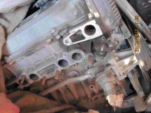

новая игра? угадай двигатель, по кусочку двигателя
не, не игра, помощь нужна в идентификации..., хортя тому кто скажет точно что за двигатель, можно и приз
вручить
вручить

Мотор, с вискомуфтой, значит стоял продольно, значит не А серия.
Продольно ставились только 4A-GE на AE86, но там твинкам, и совсем другая ГБЦ, и 3A - это вообще карбюраторная тема.
Или нормальные фотки ДВС целиком, а не первые три цилиндра.

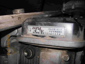

а где его искать ? Табличка какая то была, её сфотал в первом посте
а где его искать ? Табличка какая то была, её сфотал в первом постеНа блоке, выбит в метале.
теперь уже не поковыряться, я уехал от туда. А так совсем никак не определить ? Что за табличка на нём в первом посте ?
Обычно и модель дрыгателя на блоке наносят... а так немного смахивает на GA15 ныссановский.
похож на 4S-FE который ставили на марк/чайзер/кресту
а так немного смахивает на GA15 ныссановский.Продольный ?
А почему вы думаете что он продольный ?а так немного смахивает на GA15 ныссановский.Продольный ?
Очень сильно похож на toyota 1g-fe

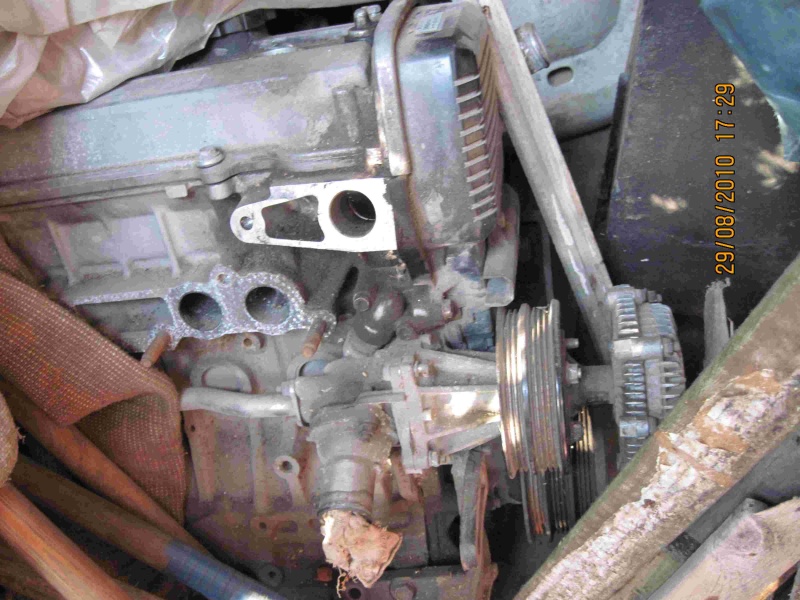

А почему вы думаете что он продольный ?я так понимаю, на второй фотке вискомуфта вентиляторная (справа)
а значит продольный
А почему вы думаете что он продольный ?Смотри выше.
И так, мнения разделились, что же это всё-таки?
4A-GE
4S-FE
GA15
1g-fe

4s-fe точно убирайте, был такой - не ОН!вычёркиваю. Так же вычёркиваю значит ниссановский, так он не продольный, и первый так как там некий "твин-кам". Остаётся только 1g-fe ?
Оно или как ? Комрады выручайте...

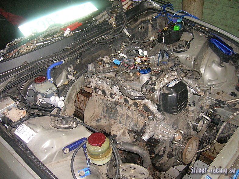

1g-fe и точка который стоял на марке 2 90-й кузов без vvt-i ,ну очень похож!
1g-fe и точка который стоял на марке 2 90-й кузов без vvt-i ,ну очень похож!у этого крышка маслозаливная с края, не между цилиндрами
1g-fe продольный двигатель, на фото видна вискомуфта крыльчатки, а она спереди.

1g-fe продольный двигатель, на фото видна вискомуфта крыльчатки, а она спереди.Вот погуглил, вроде похоже:
http://autogear.ru/enc/toyota/70/
Смотрю фотки этого двигла, очень похож

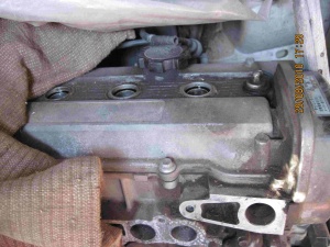

перечитал топик, а ведь ТС не сказал. что это 4 цил. двигатель и по фоткам там скорее всего 6-ка, свечные колодцы как то уж компактно..
с чего взяли что 4?
с чего взяли что 4?
не знаю, Ф-1 сказал, что там 4-х
а по фоткам, видимо да, 6ти
так как 4 точно есть, но видно, что он еще "не кончился"
