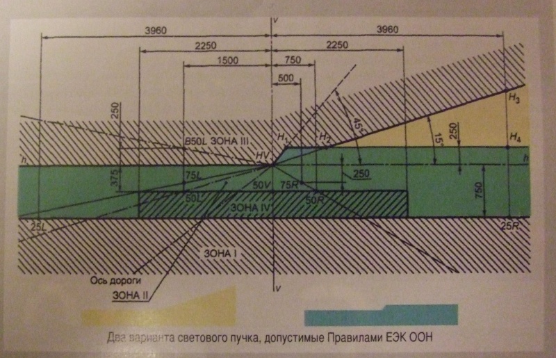

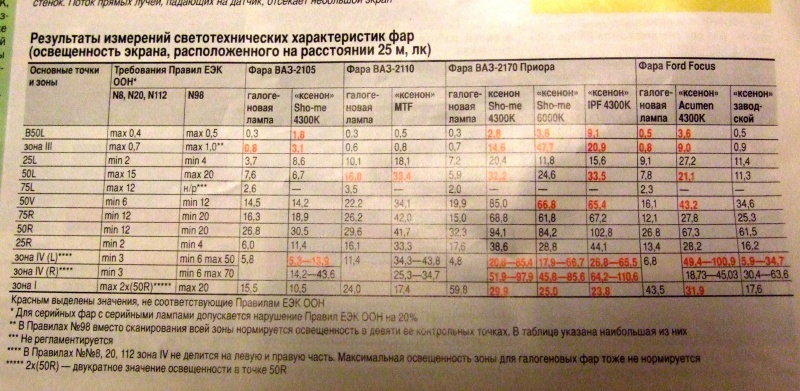

Замеры Авторевю с "колхозным" ксеноном
На первой картинке результаты, на второй схема расположения контрольных точек.
Точка B50L - глаза встречного водителя
