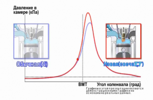

По моему в компьютерной графике можно нарисовать что обычная стеориновая (восковая) свеча работает в двигателе и образует искру лучше стандартной автомобильной свечи.

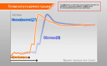

Особенно умилил пример с тем как быстрее разгоняется автомобиль.
Вот задайся целью разрекламировать стандартную свечу над их "новой"- (хотя какая она новая, у меня на Марке похожие стояли иридиевые) этим же клипом, и получится ведь. Только свечи местами поменяй и всё будет ОК

Графики показаны реальные,НО БЕЗ ПРОЦЕССА СГОРАНИЯ.
Эффект от них наверное есть... вопрос только в том насколько ощутимый
Да там то и на графике обозначена типа ВМТ..,
а ведь это угол оепережения зажигания.
Да и доводы-причины быстрого сгорания и экономии топлива )))) - ...
Похоже больше на сказки для маленьких, ведущихся..
Но с другой стороны - а мож и правда лучше и экономичнее.. Но на сколько? Увеличение мощности на 0,63 % и экономия топлива на 0,84 % (цифры случайны).
