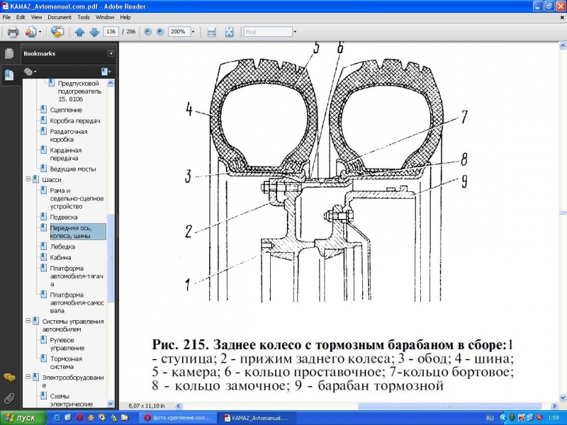

Уверен?На все 250% У мну на камазе колёса тока на шпильках держаться, а там нагрузка не чита легковой. Вот и думайте.

Шпилек 5-ть, тока вес гружёной машины 24т. И на скорости 70 км\ч. какая кинетическая маса будет на эти шпильки воздействовать? Диаметр шпильки на 18.

з.ы. Вот картинка крепления задних колёс.

Вот камрад, ты глубоко заблуждаешься. Честно.Как раз болтами и центрируется. Опятьже возвращаясь к камазу, там центровка идёт за счет клиньев, картинку ставил выше. Ну не как по другому не отцентруеш.
