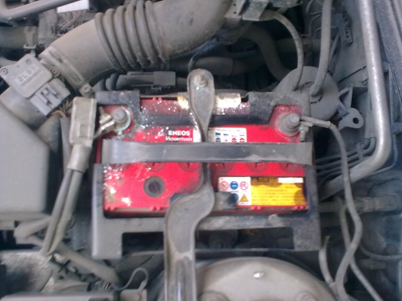

Вобщем батарейка вроде работает, уже третья зима пойдет но сколько она до меня ездила не знаю... машина с япии пришла с ней. Так вот щас скобка которая держит аккумулятор окисляется и сама батарейка как бы в потеках....
Крутит щас нормально, но есть подозрения что при морозах будет хуже.
Стоит ли брать новую батарейку ?
А самого перечисленное не убеждает в необходимости покупки?
просто хотелось бы узнать мнение, так сказать коллег .... да и что это за батарейка, 45А/ч кажися да...
Ну и попутно вопрос где лучше брать, а что брать думаю найду..

чем скорее поменяешь, тем лучшеТак я и думал...

Крутит щас нормально, но есть подозрения что при морозах будет хуже.На чем основаны подозрения?
Подтки-неочем, срок эксплуатации да,важен, Ваш АКБ уже "на подходе". Вообще наверно если открываешь капот и видишь 45Ач то только этого уже достаточно чтобы заменить

Это, камрады, а скажите ка если в мануале нарисовано что А.Б. болжна быть 45 А/ч то думаю что такой и надо ставить ибо думаю что будет идти недозаряд и батарейке от этого только хуже снатен...
Представим себе ситуацию.
Зима, легкий морозец в -45. Выходит из дому товарищ ынырга и пытается завести кусок мороженого железа замороженым аккумулятором. Скачет вокруг машины, сопли на кулак наматывает, бегает за горячим тосолом и вызванивает шайтан-машину с теплопушкой... Или же выносит товарищ ынырга из дома тепленький аккумулятор и быстро заводит им машинку. А вечером тот аккум, который переночевал на улице, уносит домой - там его отогревает, подзаряжает, чтобы с утра повторить процедурку. 45-й аккум - это ж не танковый, он же весит килограмм 5 всего! Или больше?
пока суть да дело можете аккум полить раствором пищевой соды, чтоб кислоту нейтрализовать
Думаю что за неделю больше ничего с ним не приключится а там я новенькай приобрету )

приводят в чувство аккумуляторы.Все это очень и очень ненадолго, да и годится только для относительно свежих аккумуляторов.
45-й аккум - это ж не танковый, он же весит килограмм 5 всего! Или больше?больше, больше. свинец, как-никак. к счастью, здоровье пока позволяет занести в дом груз до 50кг.

В автомотиве приводят в чувство аккумуляторы. Свои - на халяву, не свои - за 100 рублей. За пару дней (по крайней мере в Академе).Все что там делают - ставят на зарядку, вот и все обслуживание... Уровень электролита даже не проверяют...
Аккум дома лучше не хранить - вредно... Так что зарядное устройство поможет, ну и готовность денек пешком побегать - от этого у нас никто не застрахован...
