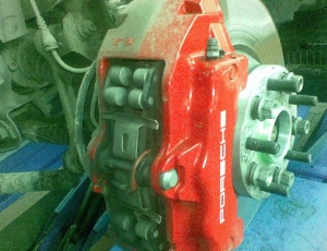

То-то у меня перед передней осью полмашины болтается.Посмотрите на порш. Там сделано КАК НАДО.

И здесь также.Посмотрите на порш. Там сделано КАК НАДО.Как надо - это по другую сторону от рулевого наконечника.![]()

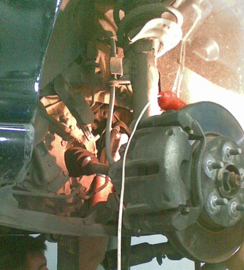

Суппорт ставится так, чтобы не мешать деталям ходовой части.Возьмем товоту марк 2 в предпоследнем кузове, у него стоят передние супорта ближе к заду автомобиля, хотя конструкция рулевого управления у всех одинакова, и у большенства авто, а марк тому не исключение, рулевой наконечник находится со стороны салона ( фото )

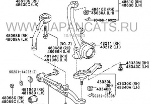

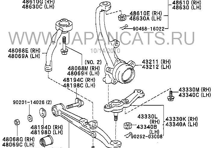

Про подвеску МАРК2.
Суппорт стоит сзади, дабы не мешать вывернуть поворотный кулак с одетым на него колесом на необходимый угол.
Иначе суппорт будет упираться либо в верхний рычаг, либо в нижний передний поперечный рычаг (растяжка).
Так, растяжка все равно уходит назад....
Значит что-то другое...
