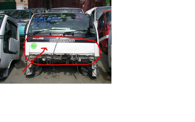

а мне вот тут любопытно стало. Как называется вот эта вот часть кабины, которая на рисунке обведена?
Ну я тут просто смотрю сижу запчасти какие вообще существуют, сколько стоят) дошла до кабины. двери нашла, решетки нашла, фары нашла.... а вот это за хрень - не знаю)))
з.ы. запчасти я ищу не потому что н еудачно покаталась:)) развиваюсь так сказать в области грузовиков)
