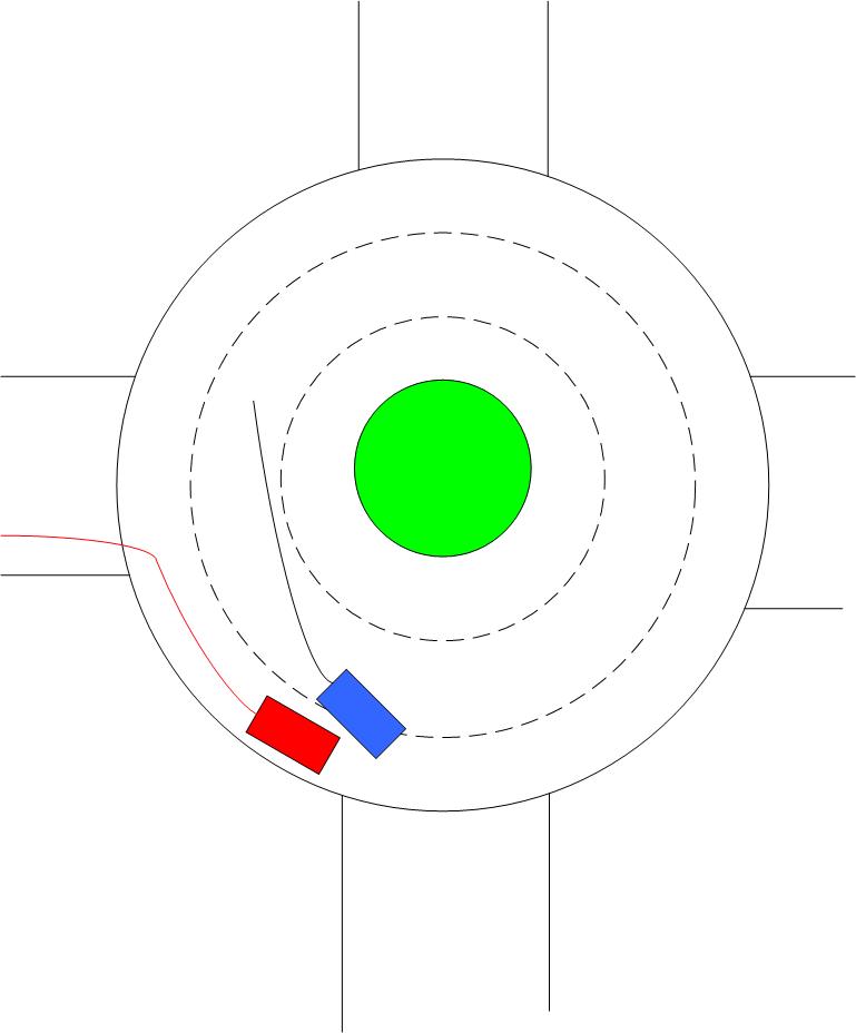

в известиях прочитал статью и в ней картинка:
выдержка при этом из статьи:
---- При отсутствии дорожных знаков либо при наличии только одного знака 4.3 "Круговое движение" водители, как и прежде, должны руководствоваться правилом "Уступи дорогу помехе справа", - сказал "Известиям" Кузин. - То есть приоритет имеет водитель, въезжающий на такой перекресток.
помоему на картинке справа нарисовали полную фигню и читатели информацию с картинки запомнят и ездить будут не правильно или я не прав? раасудите...
статья в известиях
статья в известиях

Четко указано, что если есть знаки "уступи дорогу" и "стоп" - тогда кольцо главное. Если этих знаков нет, и нет знаков приоритета - едем как по обычному кольцу.
Обсуждали уже.
Не знаю, что они там понаписали
Обсуждали уже.
Четко указано, что если есть знаки "уступи дорогу" и "стоп" - тогда кольцо главное.Слава яйцам. До сих пор как-то не вчитывался, но паниковал - это ж десятилетиями вбитые рефлексы, Кармагеддон бы нервно курил в сторонке
Теперь вроде отлегло...
ThinkSergey
я тоже не понял, в тексте одно, на картинке противоположное.

Штельмах по радио вчера сказал. будем посмотреть по ситуации. знаки воде как на разных кольцах могут разные повесить. будут видимо сюрпризы
Для ясности
13.9. На перекрестке неравнозначных дорог водитель транспортного средства, движущегося по второстепенной дороге, должен уступить дорогу транспортным средствам, приближающимся по главной, независимо от направления их дальнейшего движения.Красным - нововведение
На таких перекрестках трамвай имеет преимущество перед безрельсовыми транспортными средствами, движущимися в попутном или встречном направлении по равнозначной дороге, независимо от направления его движения.
В случае если перед перекрестком с круговым движением установлен знак 4.3 в сочетании со знаком 2.4 или 2.5, водитель транспортного средства, находящегося на перекрестке, пользуется преимуществом перед выезжающими на такой перекресток транспортными средствами.
Слава яйцам. До сих пор как-то не вчитывался, но паниковал - это ж десятилетиями вбитые рефлексы, Кармагеддон бы нервно курил в сторонкерано отлегло....Теперь вроде отлегло...
Ведь остались ещё такие же "непрозревшие", которые обязательность знака "уступи дорогу" не учтут и будут уступать при въезде на кольцо (но это полбеды), а с кольца ломиться без оглядки
- вот тут уже хуже...да, картинки они неправильно нарисовали. На правой надо было знаков добавить парочку
вообще, безответственность таких СМИ при освещении подобных вопросов вызывает недоумение... ещё про Кузина упоминают. Люди ведь поверят без лишних разбирательств - "картинка есть, Кузин упомянут, всё, так и надо ездить"...
Подобные вопросы, имхо, нужно раскладывать по полочкам, либо вообще про это не писать, пусть люди ПДД сами читают

Взорвите мне мозк до концада в общем-то противоречия нет. И ситуаций всего несколько:
1) светоры не работают
1.1) если знак "уступить" или "стоп" есть на въезде в кольцо, то главное - кольцо
2) светофоры работают
2.1) кольцо - второстепенное и по-любому уступает всем въезжающим
2.2) если у "джигита" на въезде что-то со светофором, то он
2.2.1) либо въезжает по главной - то есть как будто на зеленый (см п.2.1)
2.2.2) либо по второстепенной и тогда будет пытаться уступать кольцевым, а они - ему. Что в любом случае безопаснее, нежели если оба будут считать себя главными
А вообще на кольце тоже есть дублирующие светофоры. И правило ДДД никто не отменял
Тут видимо только разбор ДТП установит истину... работал светофор или нет

я не увидел в пдд, как вдруг кольцо стало главным.Взорвите мне мозк до конца1.1) если знак "уступить" или "стоп" есть на въезде в кольцо, то главное - кольцо
новая редакция п.13.9 оговаривает исключительно порядок въезда на кольцо, если стоит знак "уступи дорогу", то при въезде надо уступить, а дальше ничего не меняется, двигаемся как и раньше тоесть правило помеха справа работает.
Кольцо главным никто не делал!!!
Помеху справа никто не отменял!!!
новая редакция п.13.9 оговаривает исключительно порядок въезда на кольцо, если стоит знак "уступи дорогу", то при въезде надо уступить, а дальше ничего не меняетсяТо есть едете по кругу, пропуская всех справа? А они то тоже стоят и пропускают тех кто на круге согласно новому 13.9. Так и стоим
То есть едете по кругу, пропуская всех справа? А они то тоже стоят и пропускают тех кто на круге согласно новому 13.9. Так и стоим :)если они стоят, пропускать некого, так что да, еду, а если они вдруг поехали на перерез, то да пропускаю, я ж за них не думаю, может у них там светофор откуда то взялся..
так же у них может отсутствовать знак "уступи дорогу" перед кольцом, я же этого не могу знать неверняка, заехав с другого въезда..
