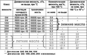

Строят из себя спецов, а объяснить детально не могут...Как обыватель скажу : чем ниже число до w - тем жиже масло в мороз в ХОЛОДНОМ двигателе... То есть : при -25 10w... в карамель превратится, а 0w... будет жидким...

Чем масло жиже, тем легче пуск двигателя, но так же тем хуже оно защищает эти самые детали от износа. При выборе между 0w и 5w, по идее лучше будет 5w, хоть и то и другое обеспечит пуск при -30.

есть масла зимние (которые с дабл-ю), есть летние, а есть универсальные в которых и присутствует двойное обозначение...
ну попробуйте купите чисто "зимнее" масло с индексом SAE 0W, SAE 5W и т.д. - нет их на рынке.
продаются масла универсальные, в которых указаны оба индекса и холодный и горячий в виде, например, SAE 0W-30. это для удобства потребителя
и можно прикупить для старых машин, начала 20-го века - масла с индексом SAE 30, SAE 40, SAE 50. Такие производятся и продаются, но как правило небольшими компаниями, для любителей старины. Крупные производители с такой мелочёвкой не "мудохаются" - у низ объёмы производства и продаж совсем другие.

плюс к этому, нижная граница, Pour Point, ?C (ASTM D97) практически у всех производителей, ниже чем по SAE. т.е. масло теряет свои потребительские свойства ( втерминах прокачиваемости и/или проворачиваемости) при более низких температурах.

Esso Ultron 5W-40
Вязкость кинематическая, сСт, ASTM D 445
при 40?C 83
при 100?C 14.0
Зольность сульфатная, %мас., ASTM D 874 1.0
Содержание фосфора 0.09
Температура вспышки, ?C, ASTM D 92 232
Плотность при 15?C, кг/л, ASTM D 4052 0.86
Температура застывания, ?C, ASTM D 97 -42
