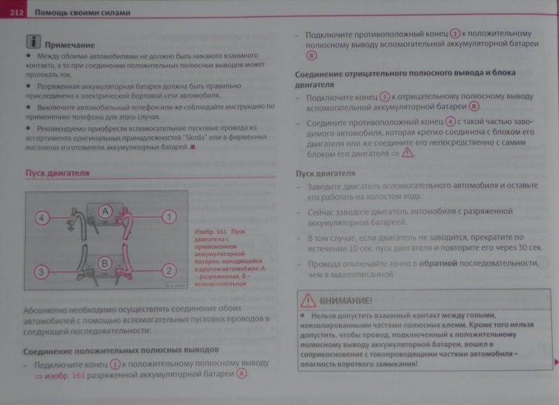

что не тема то шедевр :)Хорош зубоскалить, за что купил, за то продал. Курим официальный мануал производителя

При "прикуривании" донорский аккумулятор желательно отключить от бортсети своего автомобиля, особенно если тот с ЭБУ. Мало ли какая бяка проникнет от пациента в бортсеть.
достаточно вынуть ключ из замка зажигания донорского автомобиля в момент подключения реципиента...

достаточно вынуть ключ из замка зажигания донорского автомобиля в момент подключения реципиента...Если вытаскиванием ключа у вас отрубается вся автомобильная электроника от сети, тогда да.
