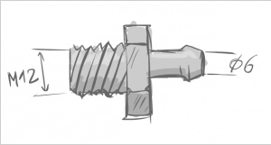

Надо найти фитинг для пневматики (или для гидравлики, пофиг) с указанными размерами.
Проблема в том, что вся магазинная пневматика дюймовая, а тут метрическая резьба М12
Может кто уже сталкивался с такой задачей?

ага, и контуры слегка неровны...
Резьба обычная правая нужна.

похож на переходник топливного фильтра для 406 двигля(волга-газель)там их даже два-12*1.5 и 14*1.5 или дырку в болте и приварить штуцер(например от бензотройника)
Какой красивый эскизик, в чём нарисован?
Metal kыnG
Купить подходящий по диаметрам/запасу толщины стенки фитинг.... Пару плашечек и нарезать резьбу какую надо....
по затратам встанет как токарь ... но инструмент останется )

плашечки у меня есть... А вот резать по старой резьбе новую - не обучен
Чертёж у golod54, думаю у него и у токаря всё получится

аж поперхнулся пивом. Нельзя так на ответственных деталях, находящихся под давлением делать

У WIKA есть переходники дюймовая на метрическую, по наличию правда узнавать надо, под заказ точно можно.
уже заказал? если нет, то у наших токарей спрошу, мы с метрическими размерами работаем
Заказал, ага. Но если что - буду иметь в виду!
