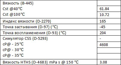

Как на Ваш взгляд характеристики масла? Ну, т.е. оно гумно или наоборот?
Артём
juniоr
на Наш взгляд, лучше бы вы квалифицированно отвечали на задаваемые форумчанами вопросы по маслу, чем пытались въехать на такой кривой козе
EVGEN__NSK
Ни одной ссылки, ни одного названия, ни одного предложения! Правда, не хочу никому ничего впаривать, просто интересно мнение народа
EVGEN__NSK
некоторые говорят что фуфло, хотелось бы узнать как думает большинство, ничего более!

NGN поди..хосподя... а шо за методы испытания там указаны?
температура застывания и температура прокачиваемости - несколько разные вещи.
температура застывания практического смысла не имеет.
NGN поди...Андрей, скажи, как спец, NGN плох или хорош? Или как все?
температура застывания практического смысла не имеет.если честно, я вообще не понимаю что означает "температура застывания" для аморфного вещества. мож пояснит кто? между делом...

Если индекс вязкости действительно будет таким, как он заявлен в характеритиках, то это оч хорошие показатели . Индекс вязкости показывает, насколько сильно вязкость масла изменяется при изменении окружающей температуры. Т.е чем выше этот показатель, тем меньше меняется вязкость. Если он привышает 170, можно говорить, что в готовом масел присутствуют базовые масла 3 и 4 группы, т.е. можно назвать это масло "синтетикой".
Повторюсь, в случае, если заявленные характеристики соответствуют реальности.
По поводу температуры застывания, gringo тут абсолютно прав, она ни имеет ничего общего с температурой прокачиваемости. Про масло 5w можно сказать, что прокачиваемость будет обеспечена при температуре не ниже -35, а проворачиваемость коленвала не ниже -30 и это при прочих исправных узлах(свечи, акуи и т.д.)
