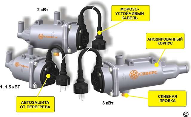

Самый доступный и надежный "котел" это Северс, сам его использую уже два года, вполне пока доволен. Кому надо велком в личку!
Интересует подогреватель в машину, который в 220 втыкается. Какой выбрать? Не вредно ли это для авто?нормально работает. не плохо греет, при грамотной установке. зовут северс. (выше уже рекламируют)

а она чего греет? масло?Охлаждающую жидкость греет. Устанавливается на место технологической заглушки "рубашки" охлаждения блока цилиндров.
Если учесть, что чайник 2 квт за 5 минут два литра воды разогревает до 100 градусов, то, думаю, что и 500 ватт достаточно.Совсем некорректное. Промороженную в течении пары дней массу металла при -40грС, даже 1,5 киловаттный "Северс" прогревает до приемлемой температуры часа за 3-4. По многочисленным отзывам, 600 ваттная ДЕФА в этом случае пасует полностью.

А сколько по цене выйдет северс?Неделю назад на Гаранина 15 стоил 1700 руб без монтажного комплекта. Этот комплект рублей 600-700, но имхо, он нафик не нужен - проще докупить шелушки отдельно...

и не Северс, стоит в блоке (кпд больше), гореть там нечему, поэт оставлять не опасно.
НПП DEFA - рулит)) Греет непосредственно мотор, шланги резать не надо.

Defa конечно хороша. И есть дополнительные не бесполезные модули. НО!
Не у всех движков есть подходящие техотверстия. Да и вынимать заглушку из блока...больно рискованно. Обратно то она уже не встанет, такова технология.

Тот, кто утверждает, что совок пожароопасен - белоручки и нюни.
Совок требуется после приобретения разобрать, контакты подтянуть, герметиком промазать и все окей.
