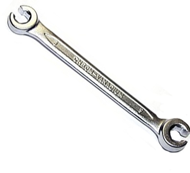

Имеется ввиду разрезной ключ (см. приложение)?

Имеется ввиду разрезной ключ (см. приложение)?Такие видел в магазине. На крайняк можно попробывать, но там усилие нужно крепкое.Сдюжит ли?

По поводу усилия - что там может быть за усилие такое на болте/гайке со шлицами на 12? Думаю сдюжит, ключ форсовский, сомневаюсь что обломится.

Такой ключ есть в природе. Может и разрезной выдержит, но если уже выбора не будет.Боюсь, что может разогнутся, а не сломаться.неделю назад в Автограде на доватора купила такой.+1.

Какая резьба у болта со шлицами на 12? М8? Ну максимум М10. Скорее у вас головка болта свернётся.

Имеется ввиду разрезной ключВ Мерлене такой брал 8 на 10. Стоил меньше 100 рублей.
Был ли на 12 не помню.
Хороший ключ.
Разрезной лучше юзать по назначению - для штуцерно-трубчатых соединений.
Он не рассчитан на большие усилия.
Как раз и брал для штуцеров тормозных трубок.

Видимо придется купить разрезной.

Газовый - он больше для сантехников.Ну не скажите, именно для таких случаев, когда грани уже не держат, есть ключи по типу газовых (для простоты скажу - самозажимных), но "с гранями".
Вот одна из разновидностей, другая, ещё.
Не нашел фото ключа накидного самозажимного "замкнутого", а ведь видел у приятеля.

Ограниченость пространства позволяет просунуть только плоский ключ. Рожковый не вариант, а у стандартного накидного недостаточно зацепу - он скругляет грани. Поэтому вариант только один (ну еще Темин с натяжкой) Вот так. Сегодня куплю разрезной и попробую вечером.Ключ Г-образный шестигранный на 12. Их есть у меня. Контакты в личке.
