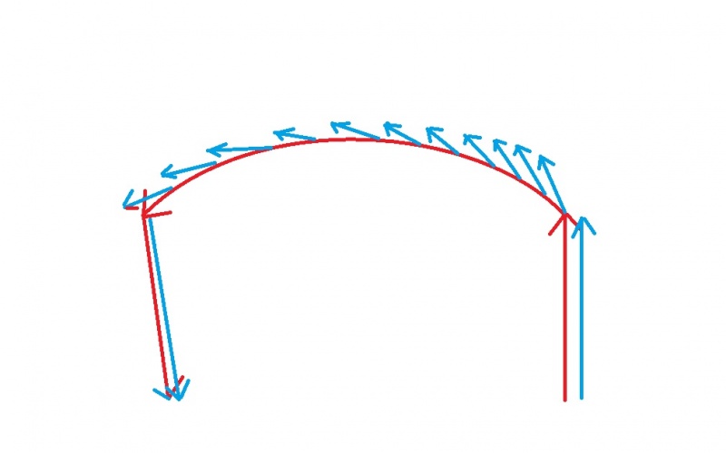

Валер, ну чесслово... не центробежная сила, а инерция.
При сбросе скорости колёса начинают вращаться медленнее, но прямолинейная инерция никуда не девается. Кузов продолжает тянуть прямо. Следовательно машина уходит юзом на внешний радиус поворота и происходит вылет.
Как-то так объяснил... На картинке приблизительно нарисовано, как всё выглядит на самом деле. Синие векторы - инерция, красные - направление движения (всё очень грубо нарисовано).
