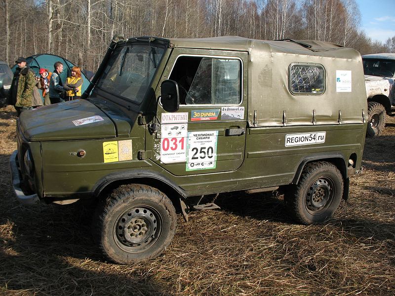

как называется резина для луаза?
Резина 5. 90-13 ИВ-167 на Луаз
есть ещё вариант тракторной ёлочки на него, но это уже глиняно-экстремально.
Относительно Москвичей и Монголии . Перд Баян Ульгий есть перевал Холик, так в феврале месяце когда метет сильно. Встречал там казахов на Москвиче при их там ехало человек семь и при этом машина была на лысой летней резине. К лысой резине не призываю, но в принципе дороги там вполне проезжаемы, (не вижу смысла гнаться за большим размером) Там одна беда камни, мягкую резину режут на раз, по этому и должна стоять какая ни будь деревянная .нам ехать далеко не до ульгия и далеко не по "федералкам"
мы там уже были и хорошо представляем что нас ждет
begemot_54
вот-вот, потому уклон больше на злость резины а не на диамтр, так-то вон я569 иделаьно, но на ней думаю и в простую горку будет сложно... (M-86 - рисунок "елочка"
ИВ-167 - пятаки в шахматном порядке

Я когда хотел "поднять" клиренс и усилить "плавучесть" тоже искал резинку по ширше да по-больше да по дешевше. На 14. Остановился на МР-57 205/70/14 + диски с иномарки. Резина максимально зубастая что была в магазе + режется довольно легко в ёлочку( можно, типа, туда по асфальту на нормальной, а там за часик нарезать :+)). Один недостаток - мягкая. Так как зимняя. Но прошла два Салаира и один Пихтовый Гребень и живая вроде пока :+))
П.с. Хотя для камней я бы выбрал стандартную ЛуАЗовскою. Дубовей не видел :+)
