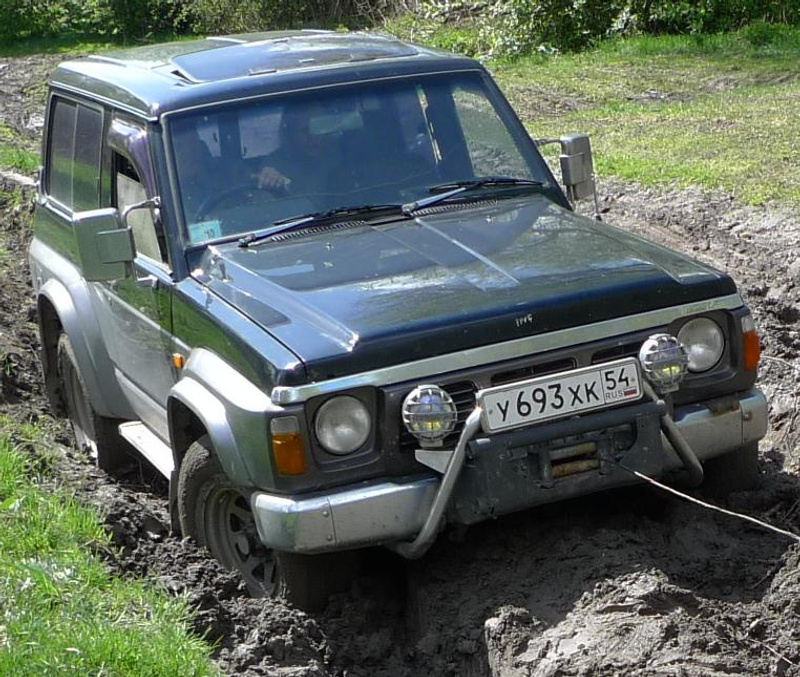

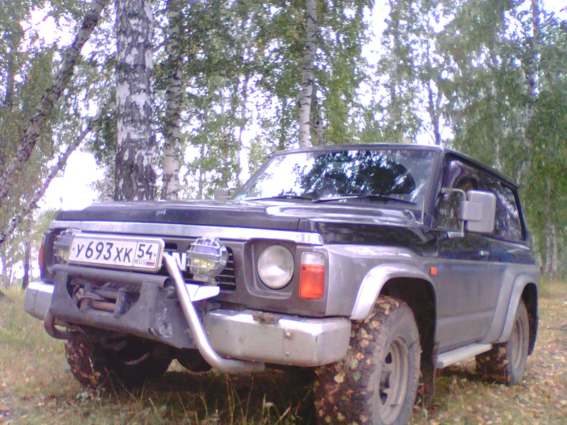

А кенгурин - понты :DОн защищает от веток, на него можно туманки вешать, использовать его как лестницу можно использовать и сидеть на нем.
можно ещё бельё на нём сушить,
но это ничего не меняет.
Sadovnikov, у тебя не понты, а кронштейн для туманок, хитроспрятавшийся за лебедкой.
Не будь лебедки - эта дужка ломала бы решётку радиатора при каждом контакте с деревьями. Бампер целый, решётка сломана - спасибо кенгурину
У меня кстати такой же был http://www.mbo4x4.ru/show_pic.phtml?w=800&path=photos/555.jpg
Sadovnikov
У меня на нем еще номер висит
А тебе пришлось его на крышу сувать.
,А тебе пришлось его на крышу сувать.

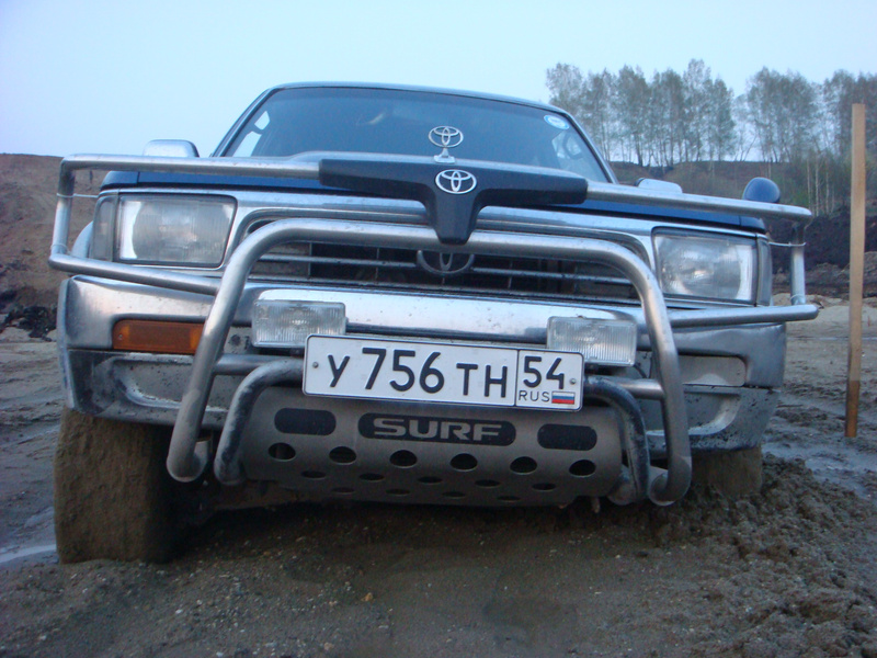

Вова, а не думал о третьем кенгурятнике? Может возможно ещё один навесить? От H2 например, поверх? Ну, чтоб удобнее сидеть было, и вообще, красиво...
А это взаимнодополняющая конструкция.
И кстати, крепление получается в 4-х точках.
Нижний как каркас защиты идет, внешний как основной.
Я вот Дэй-Лайтс на него вешать буду.
У меняж не Супервездеход, как у тебя, а машина для туризма и активного отдыха.
Sadovnikov
У тебя колесики с боковыми грунтозацепами или нет?
Markos
У тебя колесики с боковыми грунтозацепами или нет?Те колеса, что на фото - подношенный геоландар I/Т.
Причем когда я сел на фото, передок не работал.
