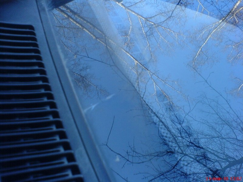

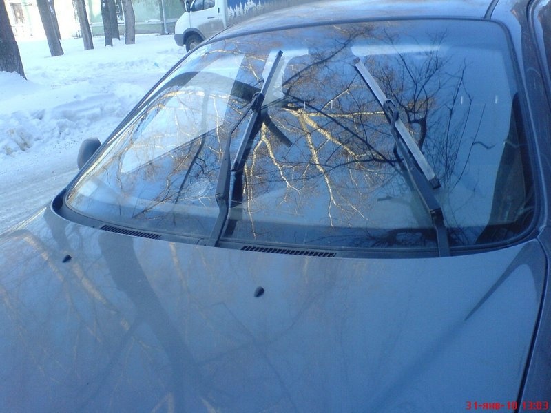

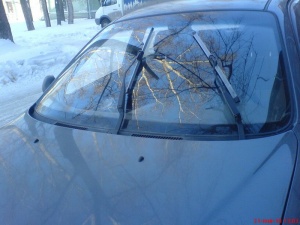

обогрев не включаю.. выхожу с дому минут через 10. .вот тогда включаю обдув стекол.. ну и пока чищу машинку еще минут 5 - 10 все в нормеМного ездит машин с такими характерными трещинами на лобовиках. Результат включения обдува стекол после прогрева, когда снаружи мороз. А если через 20 минут выйдете? Лучше так не делать. Обдув должен быть на стекла и в ноги, если нет возможности задержки включения печки на пару минут, как например с климат-контролем. Просто совет.

Сколько лет - включаю печку на прогретом двигателе, ниразу трещин не было. Т-т-т.
это справедливо, если на лобовике есть трещина снизу, или "звездочка" тогда, да трещина разрастется, у самого так
Сколько лет - включаю печку на прогретом двигателе, ниразу трещин не было. Т-т-т.Печка-печке рознь. У меня на старом марковнике в -20 мороза руку больно было держать возле печки после прогрева, такой горячий воздух шел. И стекло уже было с горизонтальной трещиной.
Так а кто мешает постепенно поднимать температуру воздуха, направленного на стекло?
а зачем, если можно сразу печку поставить в нужное положение, и включать сразу с двигателем?

Случаев чтобы стекло треснуло при прогреве не знаю. В автомойке с мороза - бывает.

Случаев чтобы стекло треснуло при прогреве не знаю. В автомойке с мороза - бывает.Я такие случаи встречал, когда машину хорошо прогреют, а потом включают печку на обдув стекла, а на улице ниже -30 градусов.
