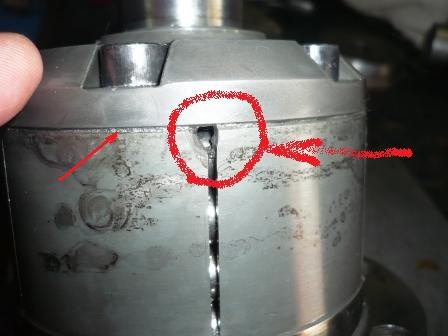

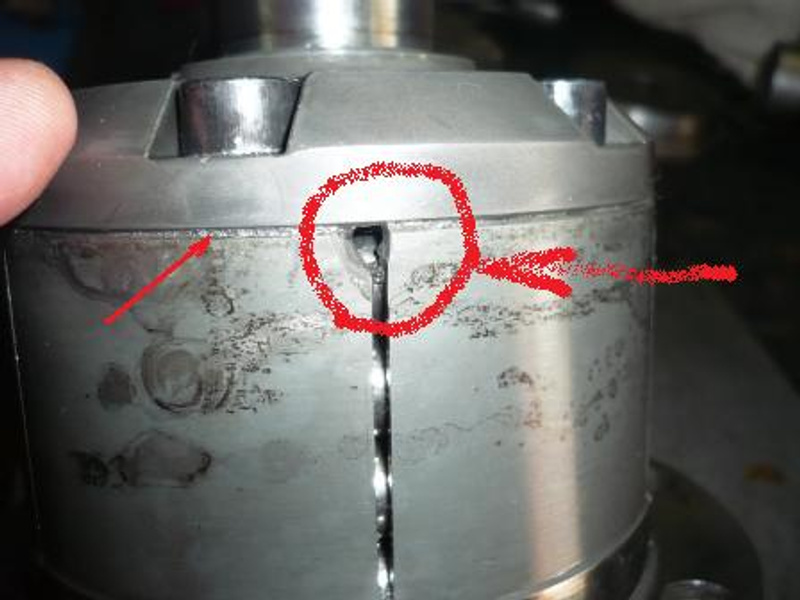

александр99
1. Выкрашивание корпуса.
2. Стык дака забит стружкой от его износа.
Мост то же весь засорен стружкой.
