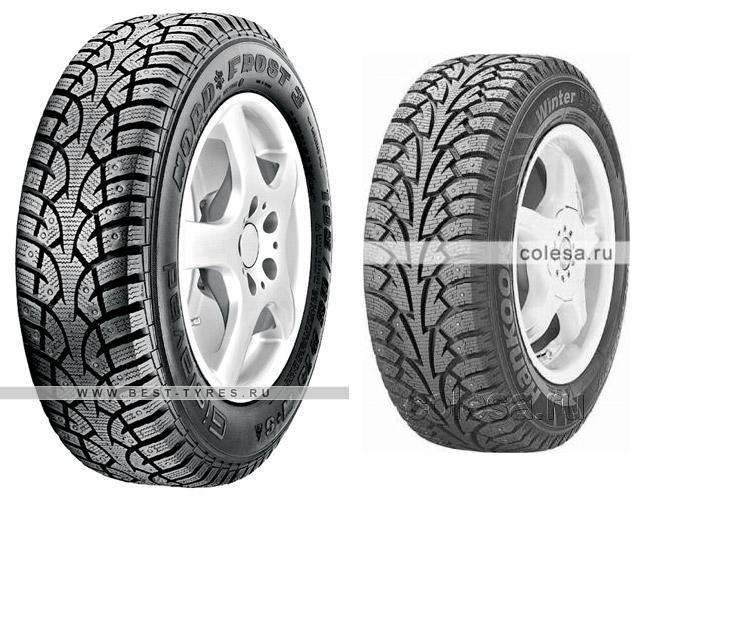

нашел объяву о продаже нф5 в отличном состоянии
вроде шины родственные
может такой вариант?

нашел объяву о продаже нф5 в отличном состоянииу них же даже рисунок разный! камеру поставить и ездить дальше.
Найдите 10 отличий :)я бы не стал, состав резины полюбому разный, значит и сцепные свойства.
