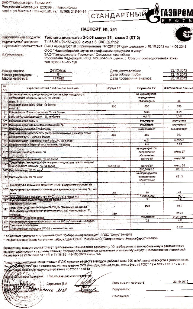

Так, а на Военной значит -26?

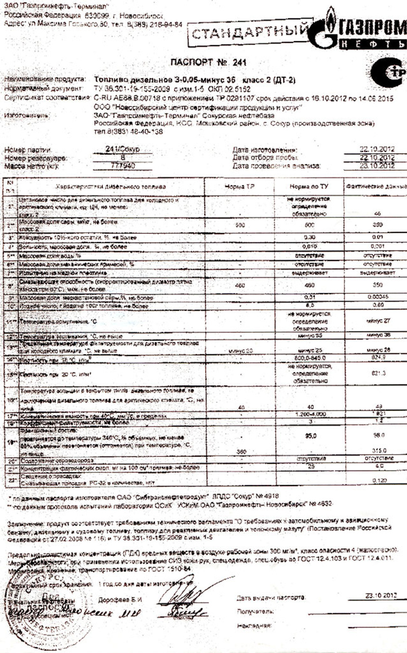

А какого, извините, хрена там паспорт на Евро-3 с указанием паспортных -38 и фактических ещё ниже?

за ЖД вокзалом у БЦ Пентагон на стелле-окне увидел паспорт на солярку, указано -26 четко! При этом на верхушке заправки, часы-термометр показывали -39...

Так, а на Военной значит -26?Артём, а это не мог быть паспорт на Евро-5?

на Евро-3 там паспорта не должно было быть.. кроме Евро-5 там присутствует обычная омская дизелька -26

Нет, это не мог быть паспорт Евро-5. Евро-5 висит с краю, ясный и отчётливый. А рядом чернющая ксерокопия, в которой, тем не менее, читается "ПТФ -38"

Мы не торгуем втихую.
На стекле операторной давно висит объява: ПТФ -26
Такая же есть и на Фабричной и на Дуси Ковальчук
Паспорта качества на АЗС соответствуют действительности.
Паспорта на Евро-3 мы выдавали собственноручно каждому начальнику АЗС..адресно, туда где завозили Ачинское ДТ. Он даже случайно не мог попасть на Военную.
На Военной висит чернеющая ксерокопия паспорта Омского, где:
Замерзание "минус 38"
Фильтруемость "минус 28"
Ясна.
Тамошняя копия ещё чернее, и "2" лично я спутал с "3"
Насчёт паспорта и втихую, в таком случае, беру свои слова обратно.
А на колонке в таком случае надо или шланг узлом завязывать, или образец выставлять как вы делали 2 года назад.
Ваша солярка с 7 колонки на военной, по 30, мля, рублей, замерзланнах в тепловой пушке! Это "махровый волюнтаризм" и подстава подстав. Отогрелась - заработала.Смотрю сейчас в чек с военной, ТРК7 ДТ ЕН590 кл.5
Наверное, не 7-я а 8-я всё же?
