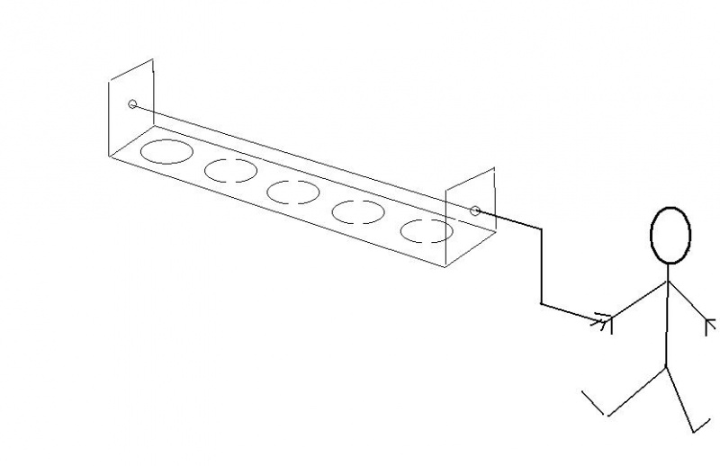

Ввиду всякого разного в наличии хочу произвести визуальный тест на текучесть масла. Есть примерно 6+ образцов.

Банально, ряд бутылочек с маслом синхронно переворачивается после ночевки на улице. Снимается на видео, результат вам.

А методика измерения твоя = гавно, надо делать вариант с воронкой.
О, кстати да. Давай преформ. Методика тока такая. Увы. Лучше чем ее отсутствие.
