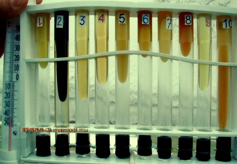

Вот прошлогодний тест масел, участвуют:
1 - Dragon 5W-30оригинал тестирований - тут
2 - Dragon 5W-30 - отработка, пробег 4 тыс. км.
3 - Motul 8100 0W-30
4 - Castrol EDGE 0W-40
5 - Statoil Lazer way F 5W-30
6 - NGN 5W-40 SM/CF Golg Full Synthetic
7 - Шеврон 5W-30 (оно нужно чтобы зафиксировать температуру*)
8 - Toyota castle SL 5W-20
9 - Nesti 0W-40city PRO
10 -Toyota SM 0W-20
