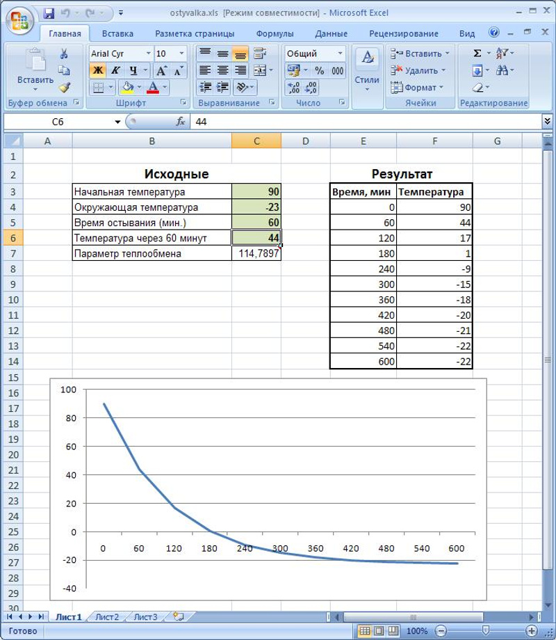

Смеха ради набросал в эксельке график остывания. Чтобы график построился надо указать на скока ваш ДВС остыл например за час или полчаса. И вы сможете узнать на сколько остынет за любое время (при неизменных условиях). Бесполезная наверно хрень, но мне интересно иногда
А уверен, что зависимость от времени линейная?
Мне вот показалось, что нифига..
Опять же, или литровая пукалка или V8 - есть разница?

Вопрос к тем, у кого датчик есть, промерзает ли двигатель (пусть будет 1.8, в штатном состоянии без доп.утеплителя) за 4 часа до забортной температуры -30 после 15-минутного прогрева?
(Вышеприведенный экселевский график смотрел, но я не понимаю что за параметр "время остывания", который в примере имеет значение 60 минут)

Ну там какбы на линейность и намека нет. Экспонента в чистом виде
Если погодные условия не меняются строится весьма точно.
Более того, можно вычисленным параметром теплоотдачи меряться
