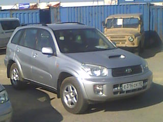

где у RAV4 D-4D номер двигателя (леворукая, дизель обьем 2.0, 2002) Регистрируюсь в небольшом городке, ни менты, ни в центре продаж с дизелями этой модели никто не "общался"

Буду благодарен. Двигатель 1KD-FTV с системой " Common Rail "

Или где впуск, если слева глядеть, между 1 и 2 цилиндром, или справа, под заслонкой. От года зависит. Надо мыть тщательно и зеркальцем. У нас менты обычно ползают минут 10, потом плюют и соглашаются с ПТС. Найти не реально.

Номер всегда НА БЛОКЕ двигателя, не в голове или коробке, а на блоке. Обычно у РАВА чаще там , где стыкуется с коробкой, в той части ищи.
да я тоже того... всю жисть думал,что равчики с ноздрей - это которые с 3s-gte или как он там....а тут он оно че...бывает же...
Номер всегда НА БЛОКЕ двигателя, не в голове или коробке, а на блоке. Обычно у РАВА чаще там , где стыкуется с коробкой, в той части ищи.Да, у тойот воснавном на грани крепления головки с передней стороны блока ближе к коробке.

.. действительно поиск рулит )хоть и путаницы много, на каком то сайте был ответ -"спереди со стороны радиатора" - там и нашли.. правда снимать крышки и шланги все ж пришлось
Еще раз огромное спасибо всем кто хотел помочь..
