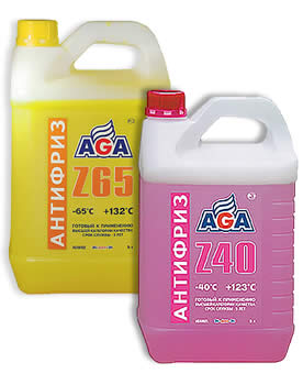

Я в этом году залил AGA - Z65 жёлтый который. Вчера случайно взгляд на него упал, он у меня на улице стоит (остатки). Болтался как вода. Посмотрю ещё сегодня вечером и завтра утром для интереса.

Как было так и залил ни с чем не разбавлял. На канистре было написано -50 ( марку не помню )

Я в этом году залил AGA - Z65 жёлтый который.я на таком езжу, прошлую зиму отъездил никаких проблем ни каких намёков на шугу в багажнике остатки катаюцо т.к. гаража нет. Этот можно помоему с любым кроме тосолов смешивать
