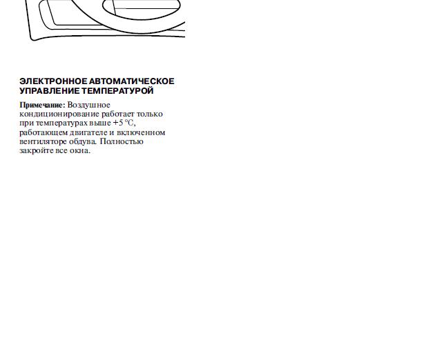

Лень мануал искать, но там написано - нельзя использовать при температуре наружного воздуха ниже... точно цифру не помню, вроде -5... Хотя при включении обогрева лобового, он включается автоматически
при минус 5 муфта отключает. то что на панели "огонёк" кондиционера горит, не значит, что он физически работает. Щас Dranduletto придёт и профессионально всё расскажет.
Лень мануал искать, но там написано - нельзя использовать при температуре наружного воздуха ниже... точно цифру не помню, вроде -5... Хотя при включении обогрева лобового, он включается автоматическиВот вот! меня этот момент с лобовиком так же напрягает, потому и возник вопрос этот... постоянно приходится его отключать...![]()

В мануале к моему ведру есть две взаимоисключающие рекомендации.
1.) Минимум раз в месяц включать кондей на 10-15 минут, чтобы смазывалась система.
2.) Не включать кондей при температуре ниже -10, поскольку без толку - не включится.

Аналогичная фигня написана. Видимо, для Германии (оттуда моя машина) эти условия не взаимоисключающие.
