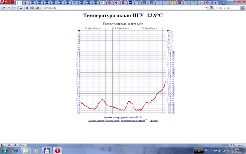

Всем привет, созрел вопрос. Завтра потепление,Ну... и где потепление то?
Метеорологов на мыло - столько планов было на это потепление у народа
Да-да, я помню:
Вон жонина 3-й день под окнами мерзнет.... завтра вечером уверен что легко заведется когда потеплеетЗавелась?
Мля ну меня никто за язык не тянул - пришлось ей свою отдать
а ее пока стоит... боязно подходить
Метеорологов на мыло - столько планов было на это потепление у народаУже -27! Еще немного и тропики![]()
