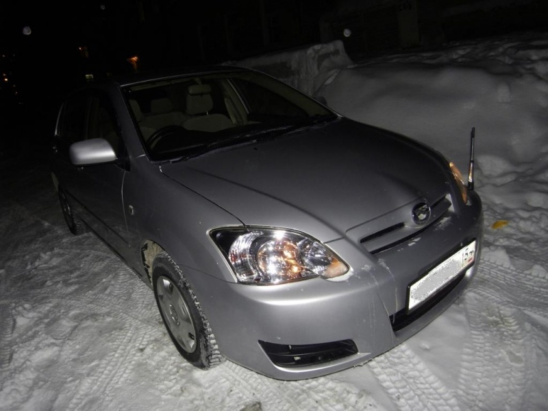

Возникла очень большая насущная проблема - недавно купили короллу Runx 2005, праворульную. Надо пройти техосмотр, но все упирается в "неправильные" фары, которые не туда светят. Хотели поменять на евро, купили - правая фара не ставится, мешает коробка системы ABS, во всех объезженных СТО только руками разводят - ничем не можем помочь...
В интернете ни одной подобной темы. Уже не знаем что делать...
Может у кого была такая проблема, как ее решить?
Может у кого была такая проблема, как ее решить?А в родных фарах лампочки не крутятся под евросвет ?
Нет, пробовали уже регулировать - не получается. Фары нового типа - с капелькой.
Как вы себе это представляете?
Конечно, перенести ABS невозможно.

Ну, потому что мы тогда вобще техосмотр не пройдем, т.к. запрещено любым способом вмешиваться в тормозную систему авто (на это требуется разрешение завода-изготовителя).
сумлеваюсь, что "мальчик" на ТО в курсе всех конфигураций тормозных трубок.
Тем более, что там, как правило, нихрена не видно

В Академе ребята есть, обычно с радостью берутся за решения нестандартных ситуаций... Обращался к ним, помогали!
покрайне мере на 2003, блок абс можно сдвинуть на пару сантиметров (трубки позволяют). из минусов крепление становится на 2-х болтах, а не на 3-х. но если повозиться то можно и 3-й прикрутить
Езжайте туда (в ниду)... У нас тоже такая проблема была, они нам быстро все исправили и ТО сами прошли, аж на два года талон дали:-)
дык вам на два года - это ж за две фары дали...
а у ТС-а только одна не влазит...ему на один год дадут...
Завтра туда и поедем, уж если там ничего не сделают, то даже не знаю...
Была мысль извратиться над фарой - подогреть заднюю пластмассовую часть до состояния плавления и воткнуть на нужное место, чтобы когда остынет приняла требуемую форму. Но есть нюанс - возможно сделать в фаре дырку, что пыль и вода будут попадать или лампочку ближнего света попортить...
Вобщем этот вариант на совсем крайний случай

подогреть заднюю пластмассовую часть до состояния плавления и воткнуть на нужное место, чтобы когда остынет приняла требуемую формумадам, я снимаю перед вами шляпу и целую ручки. Но геометрия так может сыграть, что вы ее с требуемой формой не поставите уже никогда и не куда

Это не выйдет,там же зеркальное напыление на задней стенке фары .....,которое потрескается и отвалится кусками ,если гнуть будете......

зеркало и фара, оно как бы сказать ... относительно друг друга могут двигаться. И являются отдельными деталями. Фара одинаковая, а на выходе свет или евро или японский. Потому как зеркало другое
GPRS_User
А это, если в японский корпус евроотражатель засунуть, и евростекло прилепить? Ну это я так, рассуждаю. На крайний, опять же, случай.

Огромное спасибо Maxdreamer за совет про Ниду - только там и помогли, отрегулировали фары под американский свет. Так что теперь 2 года можно забыть по ТО

Ура, техосмотр пройден!Там шторки ставят которые галку налево отсекают?Огромное спасибо Maxdreamer за совет про Ниду - только там и помогли, отрегулировали фары под американский свет. Так что теперь 2 года можно забыть по ТО
Мне так делали, правда в другом месте. Шторки нагреваются, лампочки горят быстрее. А что бы лампочку заменить и не слепить встречных - нужно туда же ехать и за деньги на новую лампочку снова шторку ставить. В итоге купил еврофары. С ними и знаки и обочину лучше видно и простая смена лампочки не превращается в поездку на СТО.

Если бы все было так просто, то этот топик не заводился бы - читайте первое сообщение - еврофары не всем подходят, как оказалось.Читал. А Вы ниже почитайте, были же советы как эти фары можно поставить.
покрайне мере на 2003, блок абс можно сдвинуть на пару сантиметров (трубки позволяют). из минусов крепление становится на 2-х болтах, а не на 3-х. но если повозиться то можно и 3-й прикрутитьИМХО проще 1 раз вкорячить эти фары и горя дальше не знать, чем лампочки раз в 2 месяца за деньги на СТО менять. Тем более с еврофарами и обочину и знаки лучше видно. Но, дело кончно Ваше.
