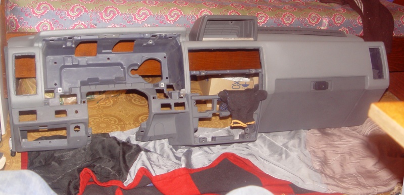

Challenger
Технология проста как три рубляПокрасьесли не секрет расскажите технологию покраски?...там шкурили или нет, грунтовали или нет? и что именно за краска?я свою перекрашивал из синей, третий год пошёл - всё ок. Краска в балончиках "для пластика".
давно хочу покрасить себе но все но побаиваюсь что если красить самому то может облезть, а на автомалярке загнули не реальную цену.. :(
снял, разобрал (она у меня из 2х частей) помыл, заштукатурил дырки от иконок, обезжирил слегка ацетоном и сразу краской задул, по-моему красил в два или три слоя, уже не очень помню. Результат на фото, в реальности смотрится наверно даже получше.. никаких потёков и пошёрканностей.
Ced
без шкурки обошлось?...а лак какой потом клали сверху?
Challenger
Конечно без, какая шкурка !?- там фактура "типо кожа". Без лака.
Ced
и сколько лучше брать баллончиков?...и какие лучше брать?
Challenger
и сколько лучше брать баллончиков?...и какие лучше брать?Я покупал два разных оттенков, хватило, и не только на панель. Какие.. уже и не помню, просто "для пластика" пластик покрасить это ж не металл, пластик растворителем разъедается и краска отлично держится.
