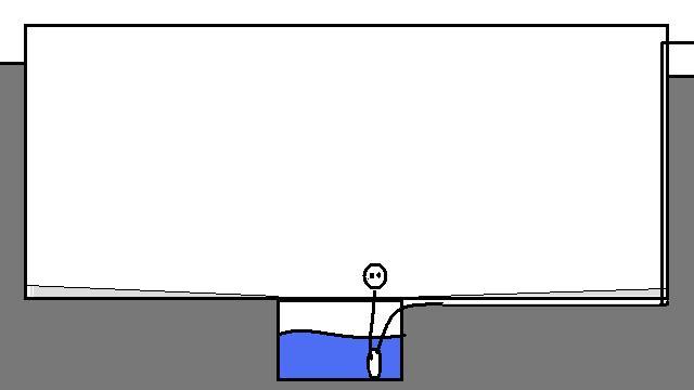

александр99
Ну а чего паришься?
Копай дренажный колодец, ставь туда автоматический (с поплавком) дренажный насос, в сеть его на постоянку (постоянка- тип тока, а длительность) включай (через автомат), слив в канализацию (или на улицу как на картинке).
Пол делай покатым (бетон лей) в этот колодец, на колодец крышку. всего то делов
Он сам будет запускаться когда уровень в колодце повысится, и выкачивать воду, и сам выключаться.
Ты её даже видеть не будешь (кроме наверное следов от ручейков на бетонном полу)
wox
wox
ты забыл нарисовать сливной шланг и как с него вода опять уходит под гараж...
александр99
Шланг к соседу в гараж
Он же написал, что канализация есть в гараже.
Пусть в канализацию качает.
ПС шланг нарисован. От насоса под полом к правой стене, поднимается вверх и на улицу (правый верхний угол картинки).
Если качать на улицу, то конечно если нетводоотвода, то по весне/осени есть вероятность гонять часть воды по кругу.
Зимой думаю она просто в снегу замерзать будет.
