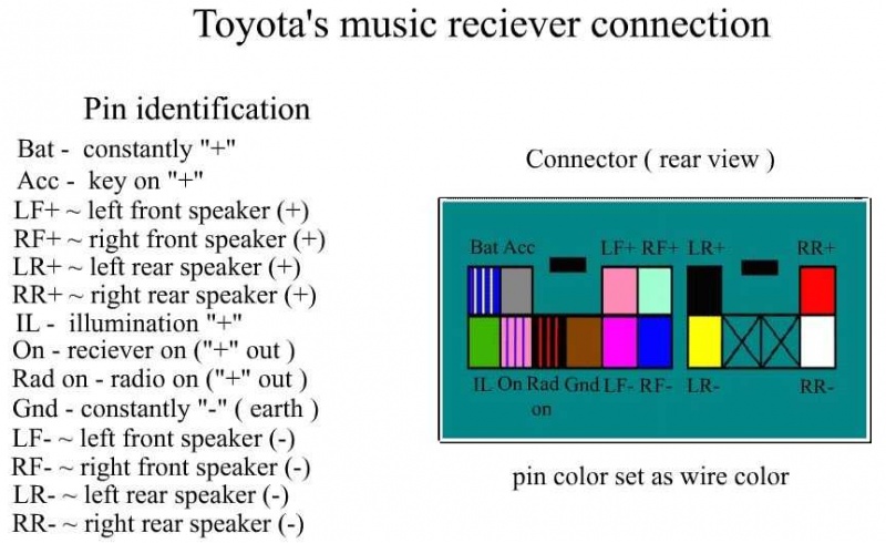

на картинке он коричневый Gnd называется.
