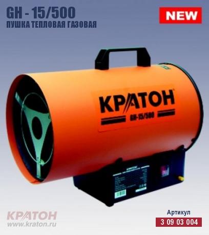

У меня газовая пушка выходной мощностью 350кВт, потребляемая - 28 Вт, баллон на 12 литров.
Минусы - баллон замерзал - утеплил его какой та пропиленовой фигней плюс шерстяным одеялом маленьким - пока хватает.
У самой пушки как оказалось на морозе подмерзает двигатель вентилятора - начинает медленно крутить, жар идет не туда куда надо - пару раз чуть не спалил пушку))) Решил проблему утеплением моторчика 2мя слоями фольги а между ними шерстяная тряпочка.

марка пушки Кратон GH 15\500/ расход газа 1.2 кг-час работы. По факту около 1.5 кг на час.
александр99
В названии параметры и забиты.15 Квт
А яндекс говорит что производительность по воздуху 500 м/куб в час.
Андрей Первый
ну это 10 - 20 кВт где-то
упс, уже и по марке нашли... ну не ошибся
