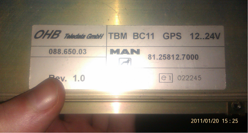

Помогите определить девайс
2430
22
ivan_zh
зеленоголек
ман говорит, что это Bordcomputer telematiksysteme
интересно, и чем он ему помешалНаверное тем, что следит за водилой и не даёт торговать соляркой
Наверное тем, что следит за водилой и не даёт торговать соляркойПричем следят за ним аж из Германии
опасается происков мировой закулисы)))
вообще на него собирались такую систему ставить, чтоб отслеживала, где, скока проехал....интересно, и чем он ему помешалНаверное тем, что следит за водилой и не даёт торговать соляркой
а оно типа на машине уже стояло

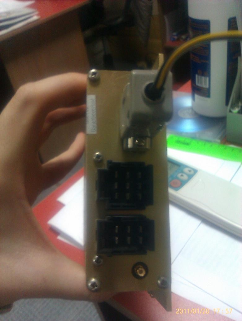

Если его расковырять вероятно найти немецкую симку. Поставить нашу и посмотреть что получится по детализации.
расковырять, это конечно прикольно
а если она расковыривается только в одном направлении
Тогда в БАРАХОЛКУ.
"Отдам за пиво неизвестный девайс"
Не факт, что инфа уходила по радиоканалу. GPS там для замера скорости, координат и т.п. Оно могло работать просто как чёрный ящик, и инфа сливалась по прибытию фуры на базу.
за пиво то наверное много кто заберет
Тогда интерфейс должен быть. Разъемы то есть какие?
да есть, три колодки к нему/от него идут.....
Если на компьютерные похоже, можно попробовать подключить, если нет - то нет.
Сом это хорошо, осталось только разобраться куда питание подать. Или у него автономное? Значит все-таки инфа сливается по приезду а не в пути, по GSM, но не исключено.
И антенный разъем один, видимо GPS антенна где-то прячется.
Во, кажись это: http://www.ohb-teledata.de/english/can.html
Products - CAN
TIPS CAN records vehicle data via the standardized CAN bus and transmits it to a central receiving station. This data includes all information gathered using sensors, e.g. speed, fuel levels, error or breakdown messages, the state of electronic systems or tire pressure.
Hardware components
* OHB BC11 on-board computer
* External GSM modem
* Combined GSM/ GPS antenna
Characteristics
Transmission of position data and depiction on digital maps
Recording and transmission of vehicle data
* Recording of vehicle diagnostic and service data
Ищите еще модем рядом.

в описании устройства все написано, а по факту продвинутый тахограф)))))
