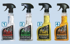

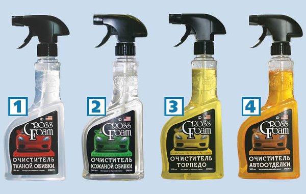

Процесс мойки, по инструкции закадыки, таков:Может, хоть этикетка этого гросса есть?
Наливаем в распылитель этот разбавленный с водой 50х50 Gross. Брызгаем на необходимую поверхность, даём настоятся. Чуть позже из тряпошного покрытия лезет грязная пена, бодрим пену парогеном, стираем грязную пену чистой тряпкой. Можно несколько раз. Расход тряпки приличный получается. Но оно того стоит :)
В магазинах я даже букав таких не видел.
Неужто из за моря везти. Наверняка там простой состав типа "смеси аророматических углеводородов", ПАВ, отдушка, регулятор кислотности - калия гидроксид.

Изюминка препаратов — применение так называемых композиционных полимеров, которые до недавнего времени использовались только в аэрокосмической отрасли, а теперь и в производстве автохимии.
Это даже не нанотехнологии, а космичския!
похоже ошибочка в написании CrossFoam®
web-страница
web-страница
похоже ошибочка в написании CrossFoam®Может и не ошибка. 2 независммые фирмы.
web-страница
А еще может быть...
Kross Foam
Grocc Foam
Croc Feam
Cross Fenom
Чайнанцы наши иероглифы очень небрежно перерисовывают. Но хуже, что они содержимое бутылки вообще не перерисовывают, а сами творчески разарабатывают.
